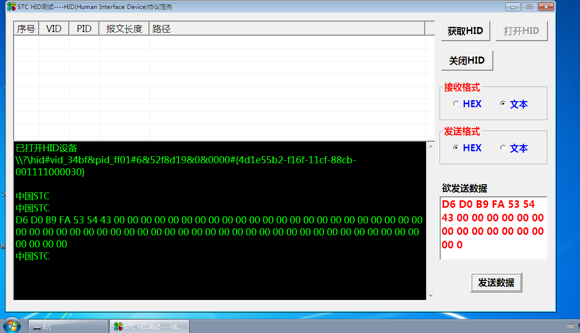

下载了楼主的程序,在WIN7-32的系统下,用一箭双雕测试,没有实现楼主演示的视频效果。
测试结果是:
打开HID设备(VID=34BF,PID=FF09),发送“STC中国”,接收窗没有反应。
一箭双雕烧录的是USB-2UART+HID代码。

发表于 2024-11-29 14:27:11 | 显示全部楼层
测试结果是:
打开H ...
我测试了一下是OK的啊 STC32G12K128屠龙刀HID例程.rar (121.27 KB, 下载次数: 57) STC32G试验箱用的屠龙刀的例程 微信图片_20241129142533.jpg 等我有空了用一箭双雕试试
已测试一箭双雕板,测试正常

发表于 2024-11-29 15:15:34 | 显示全部楼层
又试了一下,还是不行。

发表于 2024-11-29 15:56:09 | 显示全部楼层
康辉*** 发表于 2024-11-29 15:15
又试了一下,还是不行。
捕获.PNG 一箭双雕原例程,PID是FF01   1.你的源码是不是修改过 2.换台电脑测试

发表于 2024-11-29 16:10:15 | 显示全部楼层
又试了一下,还是不行。
捕获.PNG 微信图片_20241129160908.jpg WIN7 32位测试正常
