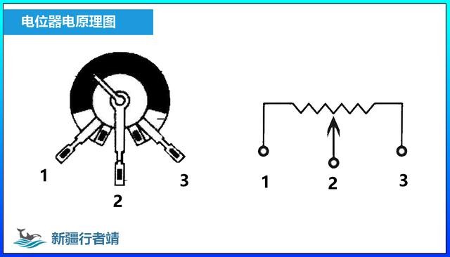

请教各位,这是普通电位器的功能,调节2脚位置,可以调节12和23脚之间的电压.我现在的需求是希望能使用5616AD芯片取代手工调节的功能.在不影响原有电路结构的基础上,实现12或23脚电压的调整,请问能有办法实现吗?
谢谢各位!

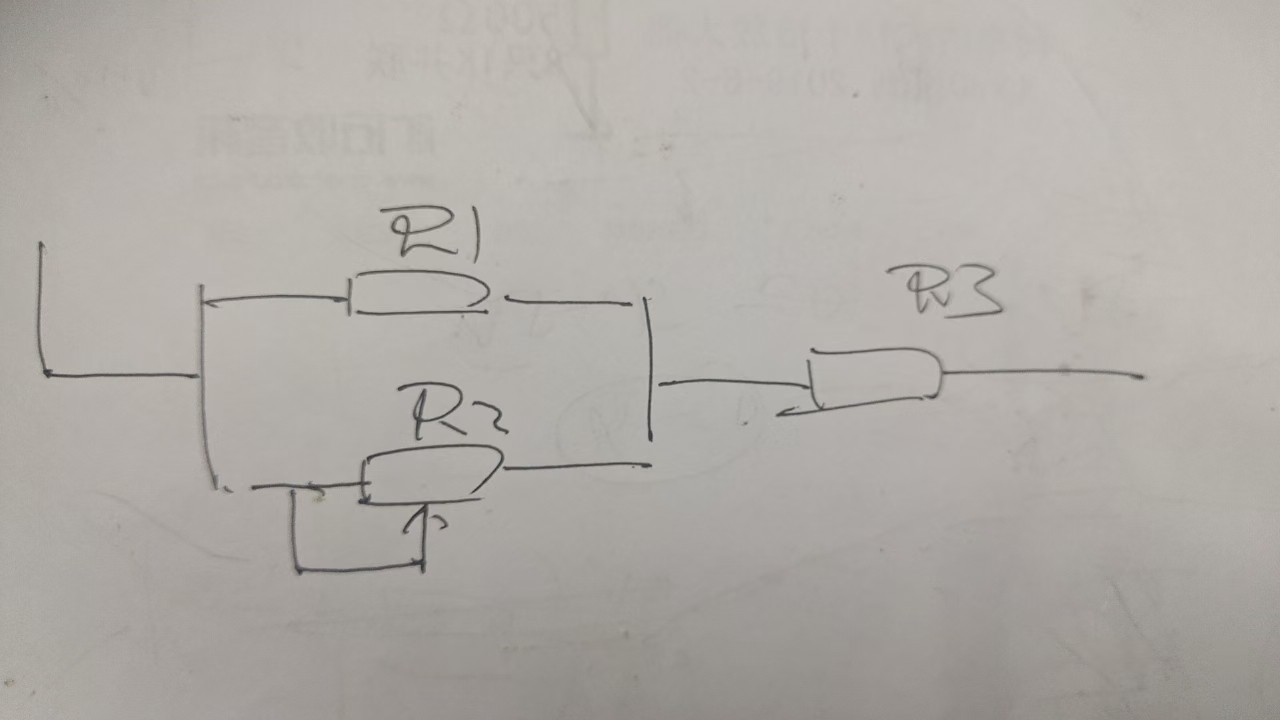

具体情况如图,这是我们的一个电路支路.通过R2是可调电阻,通过调节R2可以调节R1和R2的并联阻值,进而改变整条电路的电流.原来调节R2的工作是手工完成的,现在希望能通过单片机控制.请问能有解决方案吗?

有数字电位器,即通过数字接口控制电阻的阻值。芯片内部是电阻阵列,通过使能不同组合的电阻完成电阻大小的调节。 此时通过单片机再控制数字电位器芯片就可以了  详情 回复 发表于 2024-11-1 15:54

发表于 2024-11-1 15:42:20 | 显示全部楼层
选用数字电位器芯片,IO控制的、I2C和SPI控制的都有
内部结构是电阻阵列和若干个开关管,用通讯控制导通的开关管,从而控制对外呈现的电阻
具体可以看看这个文章
带你了解数字电位器的典型应用-立创商城

发表于 2024-11-1 15:54:58 | 显示全部楼层
liuyu*** 发表于 2024-11-1 15:31
具体情况如图,这是我们的一个电路支路.通过R2是可调电阻,通过调节R2可以调节R1和R2的并联阻值,进而改变整 ...

发表于 2024-11-1 16:12:01 | 显示全部楼层
看被控制的信号是什么波形,能不能转换为模拟电压控制,能的话可以用PWM积分得到可变的电压信号
