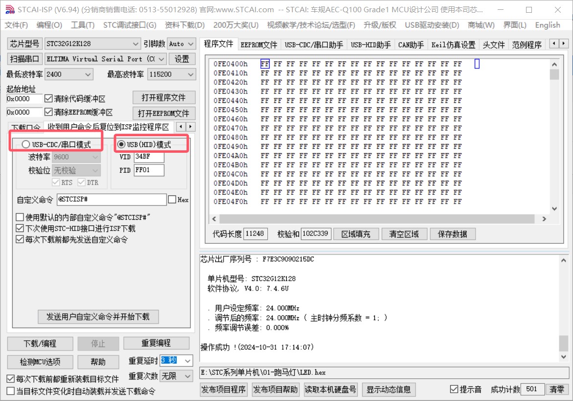

这两个模式有什么区别?普中的51单片机自己开发的烧录软件是不是就是用到了第一个模式?

发表于 2024-10-31 17:26:23 | 显示全部楼层
是不是都是通过软复位到程序下载的区域?一个是用串口下载,一个是usb?

发表于 2024-10-31 17:44:03 | 显示全部楼层
这是以何种方式发送下载命令的设置,以何种方式发送下载命令由用户自定义,用户自行编写串口或USB HID接收数据代码实现,收到下载命令后IAP_CONTR=0x60复位到ISP区下载

发表于 2024-10-31 17:52:48 | 显示全部楼层
没用过“普中的51单片机自己开发的烧录软件”,猜测是通过RTS或DTR控制断电实现的,没有用户程序参与

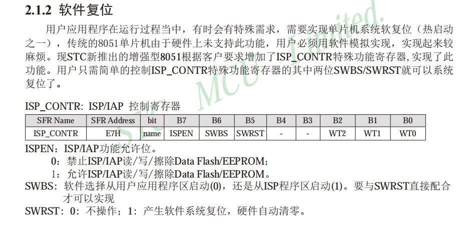

这个功能stc89c52也有,这个禁止和允许ISP/IAP读写Data Flash是什么意思
那个是对eeprom进行操作和写人程序没关系。

89系列名称不同,是ISP_CONTR,IAP触发命令不同
ISPEN=0,禁止IAP操作,用户程序无法修改FLASH(code、eeprom)
