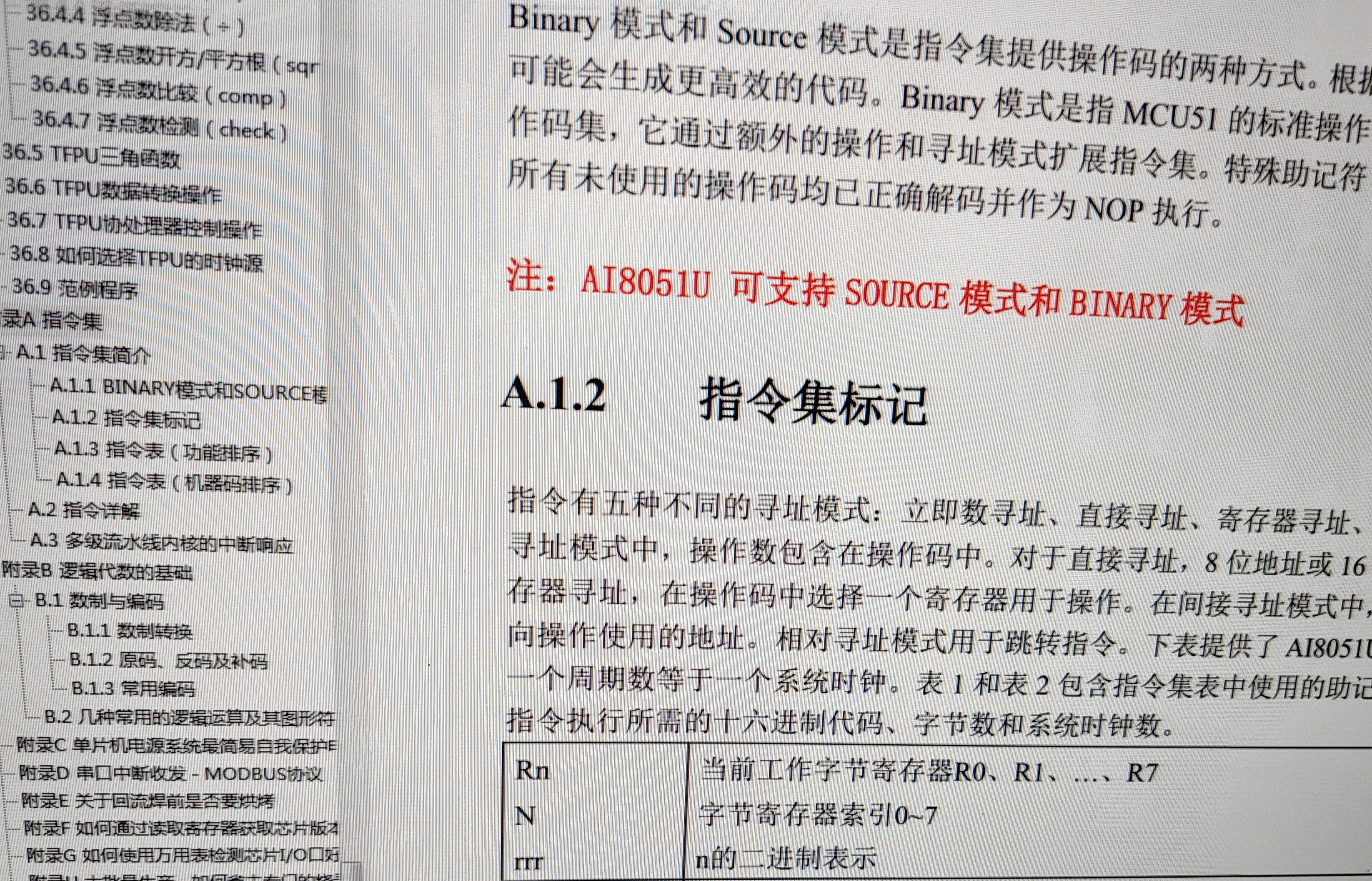

1. 将Ai8051U设置为仿真芯片(32Bit),
通过Keil C251,设置SOURCE模式,仿真正常。
设置BINARY模式,仿真能进入,但碰到A5起头指令即复位。
注:Ai8051U手册,强调Ai8051可支持SOURCE模式和
BINARY模式。
2. 将Ai8051U设置为仿真芯片(8Bit),
通过Keil C251,仿真能进入。
但在Keil C51状态下,仿真进不了,显示缺少驱动。
问题求助:
1. 如何设置,才能通过Keil C51来仿真Ai8051U ?
2. Ai8051手册是否有误?251指令集的BINARY模式,
是否真能支持?还是漏设置了某个关键寄存器?

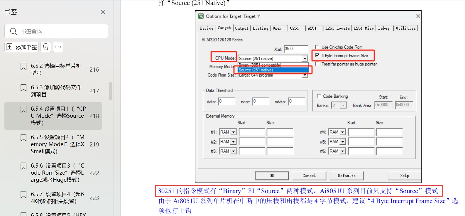

发表于 2024-10-31 18:24:26 | 显示全部楼层
Ai8051U只能用SWD模式仿真,而 STC Monitor-51 Driver 暂时不支持SWD仿真模式。
请问 用SWD模式仿真,251指令集的BINARY模式是否支持?  详情 回复 发表于 2024-10-31 18:49

发表于 2024-11-1 09:19:01 | 显示全部楼层
Ai8051U只支持“Source”模式:
建议修改Ai8051U说明书,把下列重点强调的"红字"去掉。 [attachimg]62281[/attachimg]  详情 回复 发表于 2024-11-1 15:16
