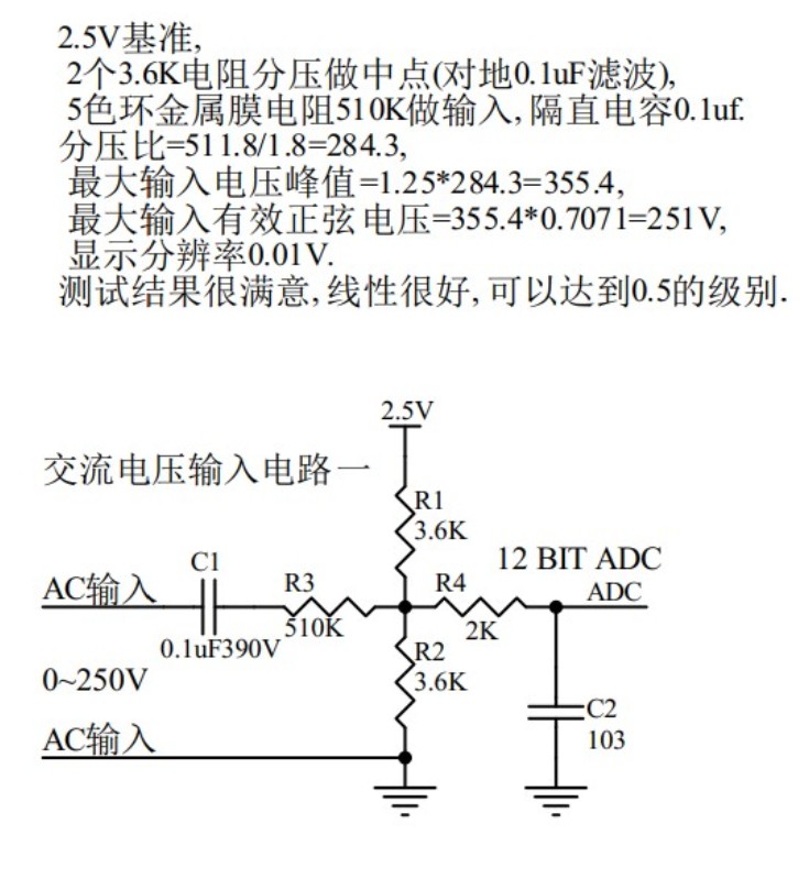

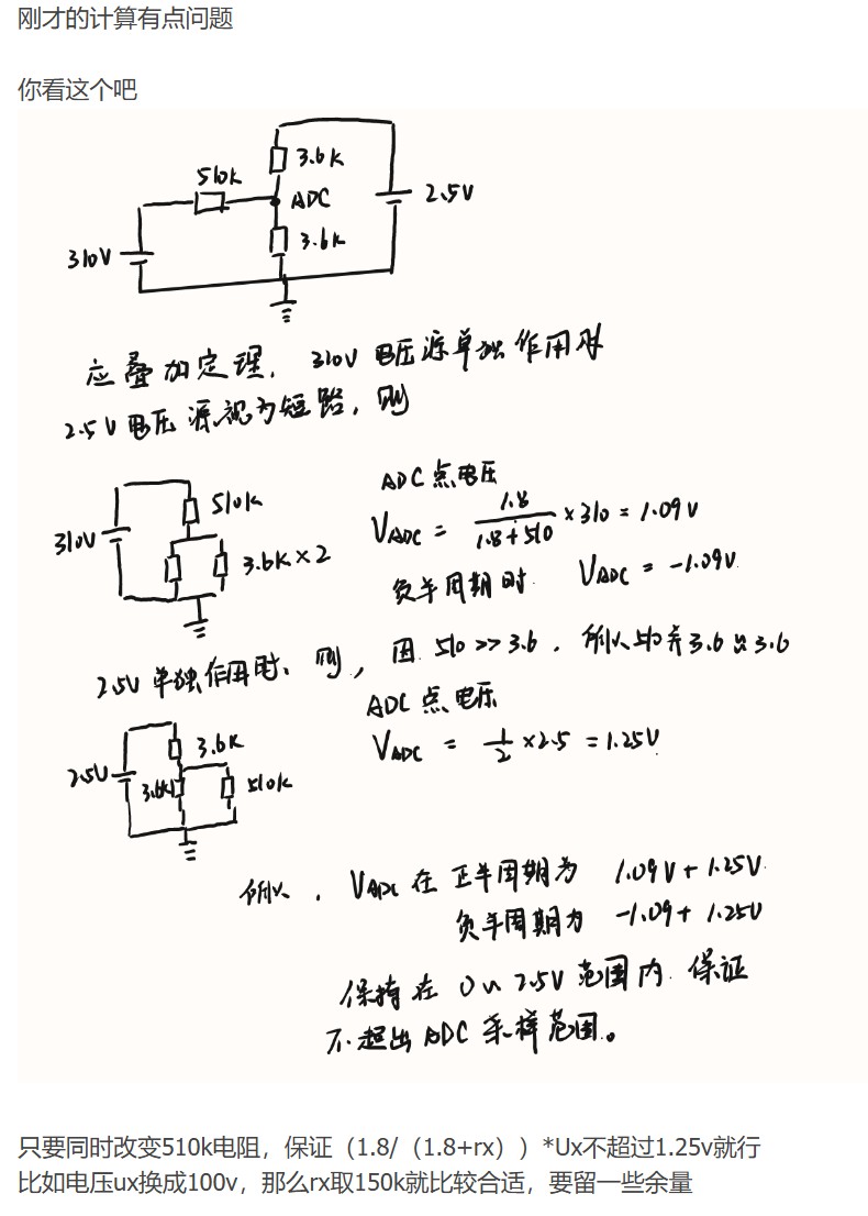

问题23:
关于交流市电采样分压电阻的计算问题
截图202410311510407212.jpg 回复:
链接:
关于交流市电采样分压电阻的计算问题 - ADC/比较器,DMA支持的12位ADC,轨到轨比较器,DAC 国芯技术交流网站 - AI32位8051交流社区

问题24:
感觉这个电路不对,R1上面应该接5V吧?
回复:
这个是官方的电路图,adc-verf接的是431基准源(2.5v)
因此最大输入电压为0~2.5v
如果参考电压接的5v,才按照你说的这个接5v
链接:
