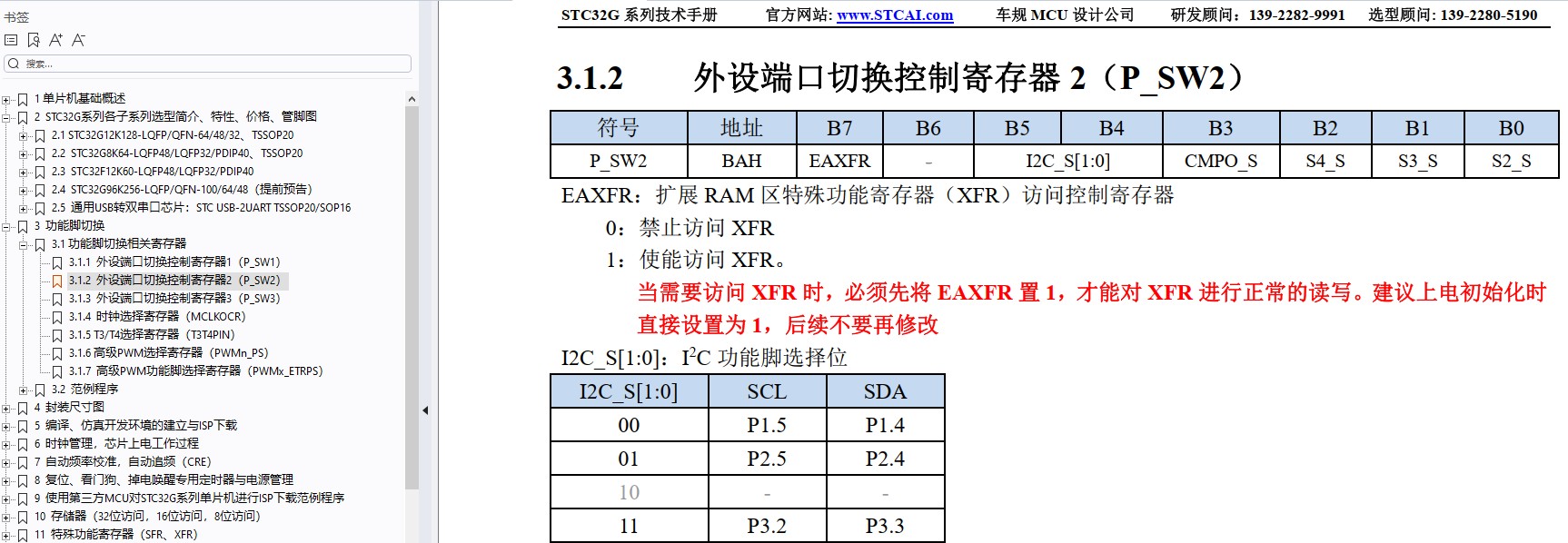

请问各位大佬,STC32G中有多个IIC口,
===只有1组 I2C,分时切换而已

发表于 2024-10-30 23:35:24 | 显示全部楼层
I2C 可以分时复用切换到不同的 I/O

发表于 2024-10-31 08:33:56 来自手机 | 显示全部楼层
i2c不同地址最多可挂127个设备

发表于 2024-11-1 11:04:17 | 显示全部楼层
GPIO模拟IIC比硬件的用的舒服
