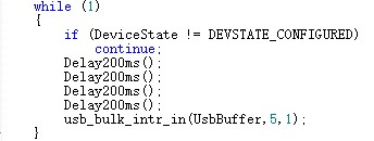

通过USB虚拟串口,从设备向主机不断发送数据,实现ADC轮询
修改了USB-CDC虚拟串口标准协议,直接在主循环里增加发送函数usb_bulk_intr_in(),ADC采样数据给到UsbBuffer后进行发送

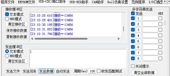

但是问题来了,每次打开串口后需要手动从主机向设备发送1个数据后,设备才能向主机不断发送数据
这是为何?
测试了下,设备一直处于CONFIGURED状态
还有,这里我直接忽略了原来串口轮询函数,所以这个单虚拟串口如何使用呢
没看明白
