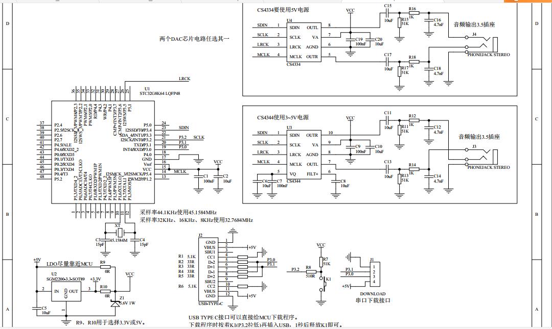

STC32G8K64  有硬件I2S,接外部Audio-DAC播放音乐
STC32F12K54有硬件I2S,接外部Audio-DAC播放音乐
I2S播放音乐只用内部64K ROM只能播放7秒单声道8K采样
可外部扩展SPI-FLASH/RMB0.4, 1M Bytes = 64K * 2 * 8 = 64K *16,  7秒 * 16 = 112秒
//  播放7秒音乐歌声.
//  由于MCU的ROM容量有限(64K), 只能播放单声道8K采样的声音,使用mu-law压缩,减小一半容量, 但有损. 即使如此, 也只能播放7秒左右的声音.
//  音乐裁剪自一首流行歌《未曾留下地址》的其中一句. 使用声音编辑软件做淡入、淡出处理, 再修改采样率为8KHz, 保存为mu-Law.
//  mu-Law是国际电工委员会颁布的声音格式之一, 对采样进行对数压缩, 一个采样点压缩为8bit数据, 即一个采样一个字节. 而我国采用的是A-Law.
//  本例I2S格式为飞利浦标准, 用户可自行修改下面的宏定义, 选择合适自己的DAC的格式.
//  本例测试使用的DAC为 CS4344 TSSOP10 3.0~3.0V, CS4334 SOP8 5.0V.
//  本例运行主频24.576MHz, 8KHz采样率. 下载程序时直接输入主频24.576, 当然使用24MHz也可以, 误差2.35%.
解压缩后在“03-I2S-播放7秒音乐-单声道8K采样”工程里有C语言源码、编译好的HEX文件、PDF板电路,还有播放录音。
电路图也贴于下面:

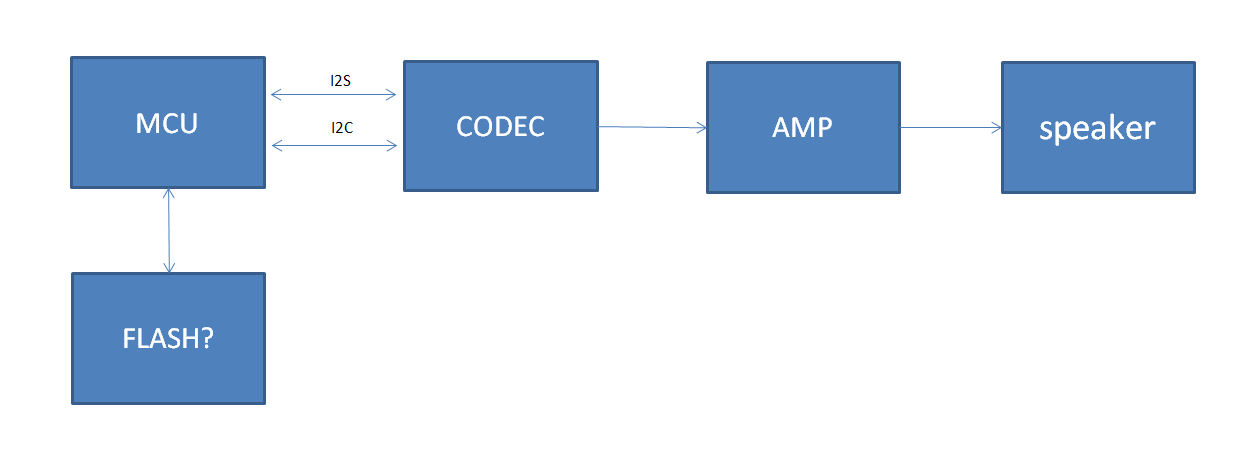

这是我们的一个需求框图   MCU将存在FLASH(内置或者外置)的内容通过CODEC解码后给AMP
请STC专家帮忙评估mcu部分功能能否实现
STC32G8K64、STC32F系列的I2S只能工作于主模式,并且只有一个通道,所以只能接DAC,不能接CODEC(这个要一个主I2S一个从I2S)。 其余没问题,MCU读FLASH,送给DAC就可以输出声音了。  详情 回复 发表于 2023-6-2 10:30
