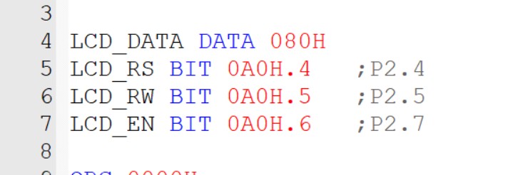

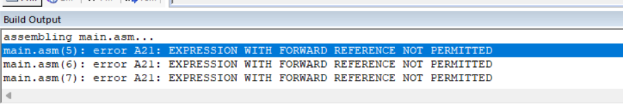

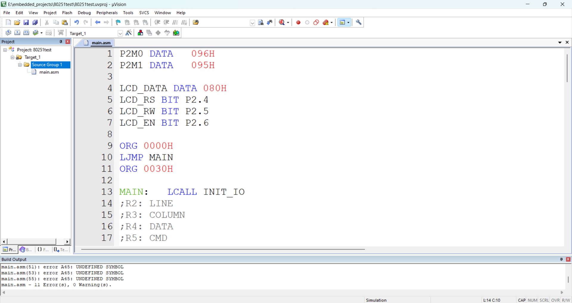

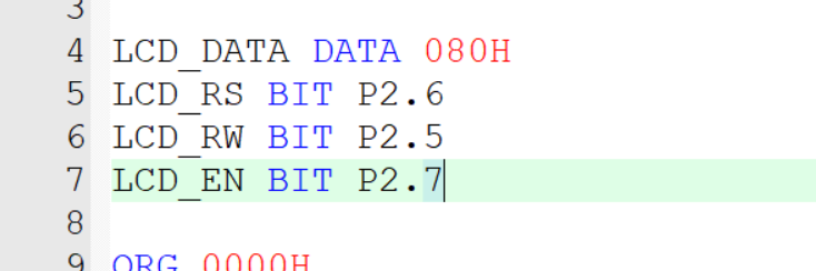

RT,我想把一个C51的程序搬到C251平台上(被C251平台更多的扩展指令吸引),但是在变量定义的时候是报错的,
我把程序中的P2.6  P2.5  P2.7改成了0A0H.6  0A0H.5  0A0H.7就可以正常通过了
都是位可寻址的,请问有没有其他的修改方法能尽可能的兼容以前的这种写法?直接写寄存器地址.位的这种方法可读性太差了

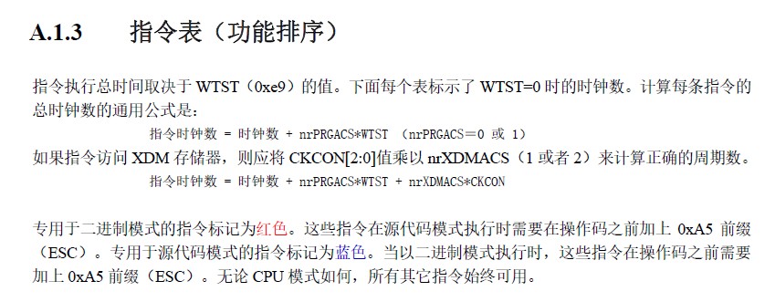

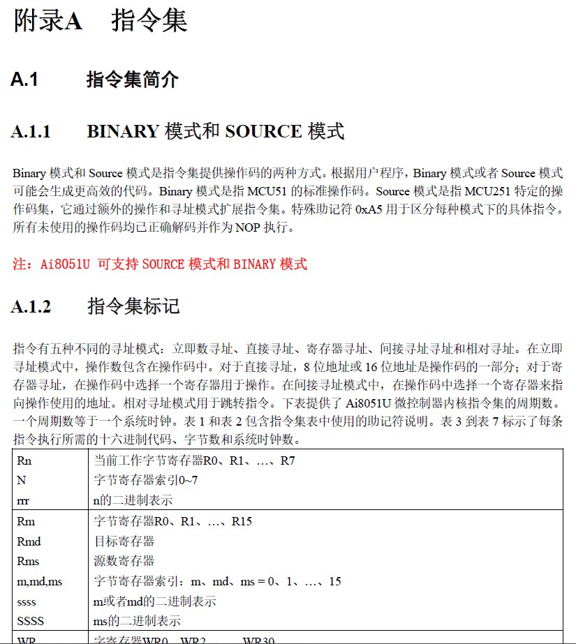

另外顺便想问问Ai8051U运行在C51-8bit下能不能使用Source模式的汇编?

OK,#define P2 0A0H 这样就可以吗?然后是用$include "header.h" 这样吗?

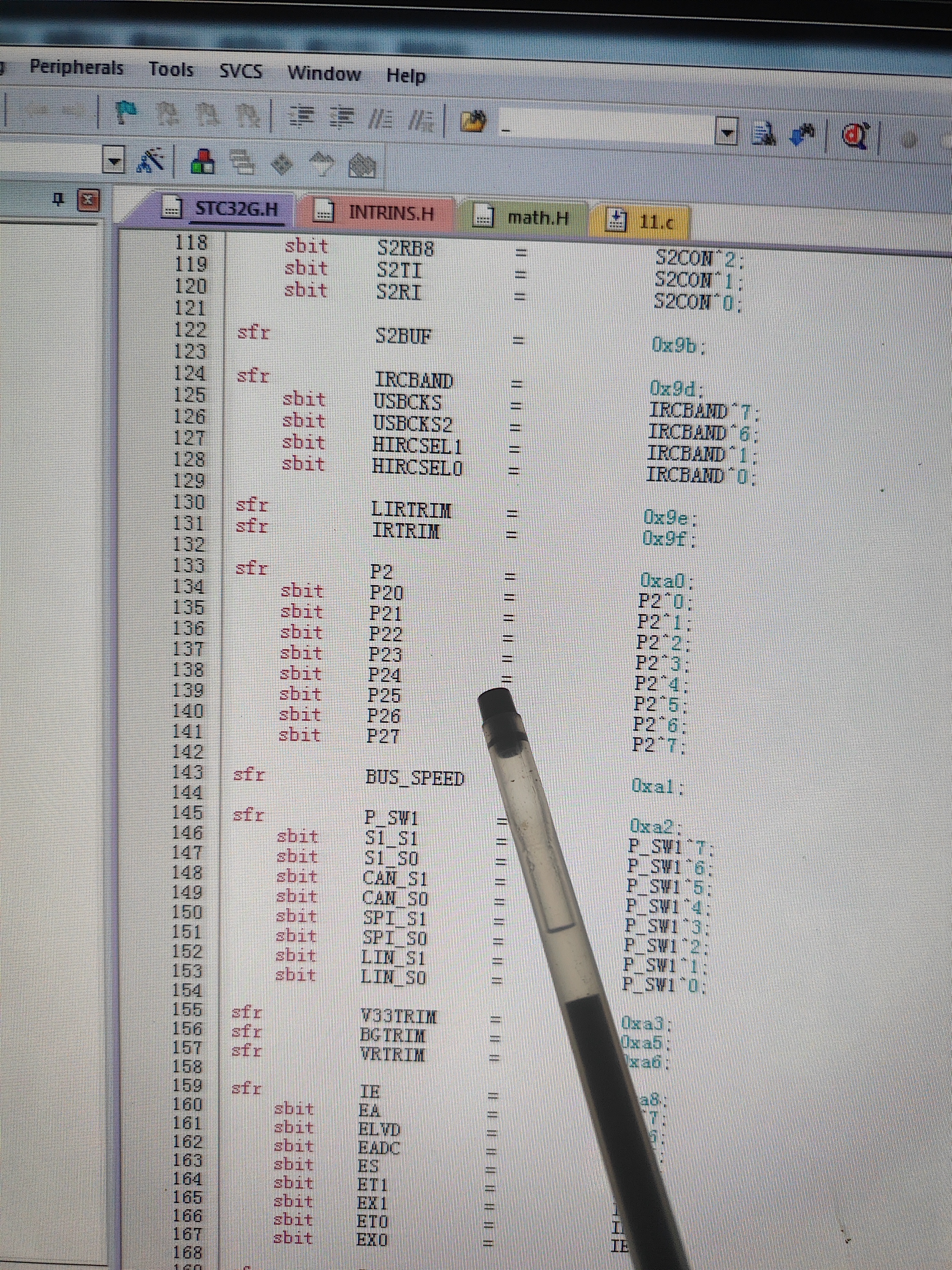

发表于 2024-10-30 17:56:39 来自手机 | 显示全部楼层
应该是重复定义了

发表于 2024-10-30 18:03:23 | 显示全部楼层
LAO*** 发表于 2024-10-30 17:56
应该是重复定义了
可是上面和下面并没有定义过P2

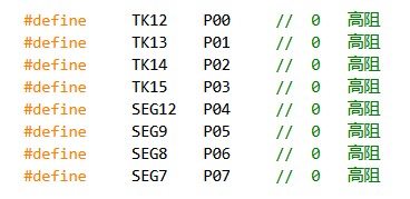

你引用的头文件(比如STC32G.H),里面有定义  详情 回复 发表于 2024-10-30 19:05

发表于 2024-10-30 19:05:35 来自手机 | 显示全部楼层
ZJM001 发表于 2024-10-30 18:03
可是上面和下面并没有定义过P2

发表于 2024-10-30 19:08:06 来自手机 | 显示全部楼层
看图片

发表于 2024-10-30 19:24:24 | 显示全部楼层
真的没有引入头文件,应该不是重复定义,重复定义是REDEFINE
那就是格式写错,不'能用小数点,而要用^ 例如:P2.6 要 写成 P2^6  详情 回复 发表于 2024-10-31 06:06
