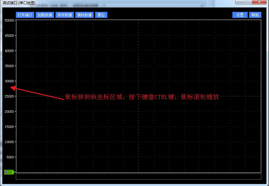

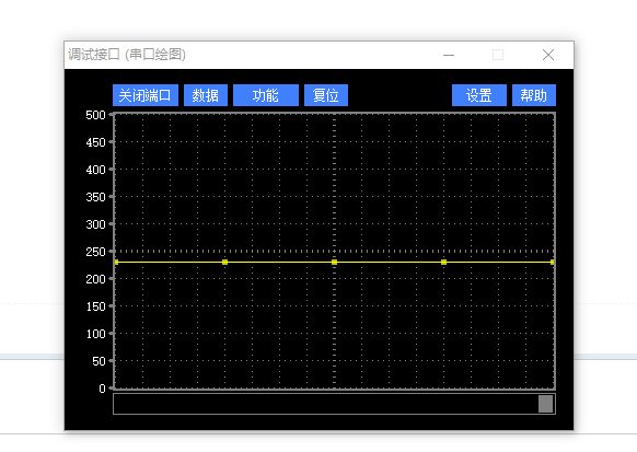

如图。使用STC-ISP烧录软件的串口绘图功能。
发现纵坐标最大,只有250。在显示双字节数据时,无法显示点位和波形图(右上角能正常显示数字),求解决。
串口绘图
串口绘图

发表于 2024-10-30 17:40:19 | 显示全部楼层
20
181
181
 楼主| 发表于 2024-10-30 18:40:42 | 显示全部楼层
可以了,感谢梁老师。

发表于 2025-10-9 11:12:47 | 显示全部楼层
请问这个串口图像显示,Y的值是:1810-1820之间,但是,图像显示的是200-250之间,数据设置里面是:双字节,高位在前,纵坐标反应出来的数据不正确?
2741
9537
9537
发表于 2025-10-10 09:50:53 | 显示全部楼层
mail*** 发表于 2025-10-9 11:12
请问这个串口图像显示,Y的值是:1810-1820之间,但是,图像显示的是200-250之间,数据设置里面是:双字节 ...
双字节数据是一个字节一个字节传输,
有可能打开端口的时候正好高字节已经传完,收到的是低字节数据,
跟下一个高字节数据合并后显示,这样就会产生显示错乱。
关闭端口后重新打开试试。
另外双字节数据一起发送完成后, 最好能间隔一段时间再发下一个双字节数据,
这样可减小数据错乱的几率。
