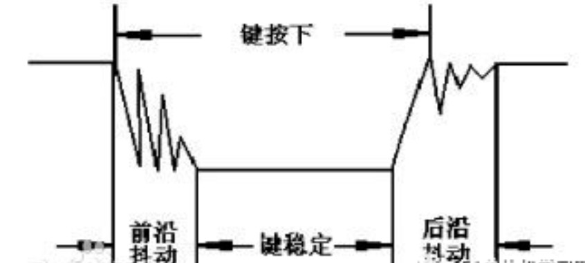

先不说讨论写的逻辑是否最优。
结果没有达到预期,应该是while(1)中没有加延迟进行防抖处理,按下、抬起的“毛刺”被正常处理了,可以加10ms左右的延迟效果应该有改善。

没记错的话,普通的按键都是要加消抖的
