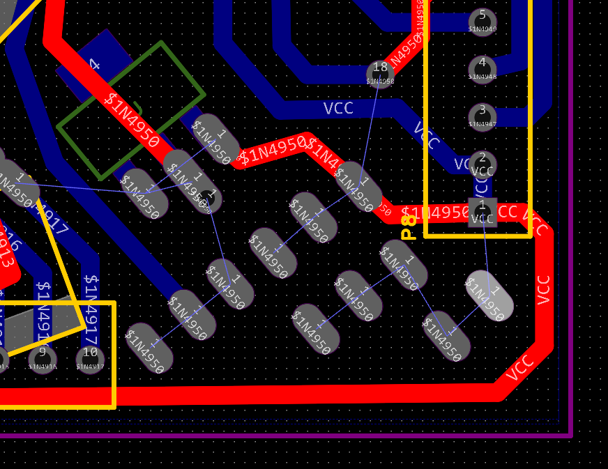

请教各位,PCB背面设置不钻孔焊盘属性长圆、孔径0(实际显示0.003),看焊盘确实没有孔,但将背面焊盘映射到了顶面(如图),问实际打板也是这样吗?会有0.003的孔并沉铜吗?

焊盘在哪层

你大概率没选对焊盘的叠层结构,应该指定顶层

焊盘在底层

谢谢!我试试。

焊盘在底层,会映射到顶层,3D显示也会有(楼上的第二张图片),实际打板顶层会有吗?

参考贴片元件封装焊盘的属性配置,

已解决。谢谢各位指导!
