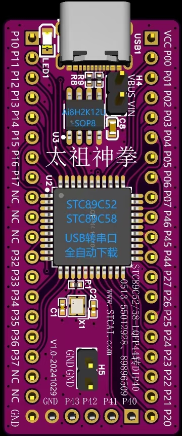

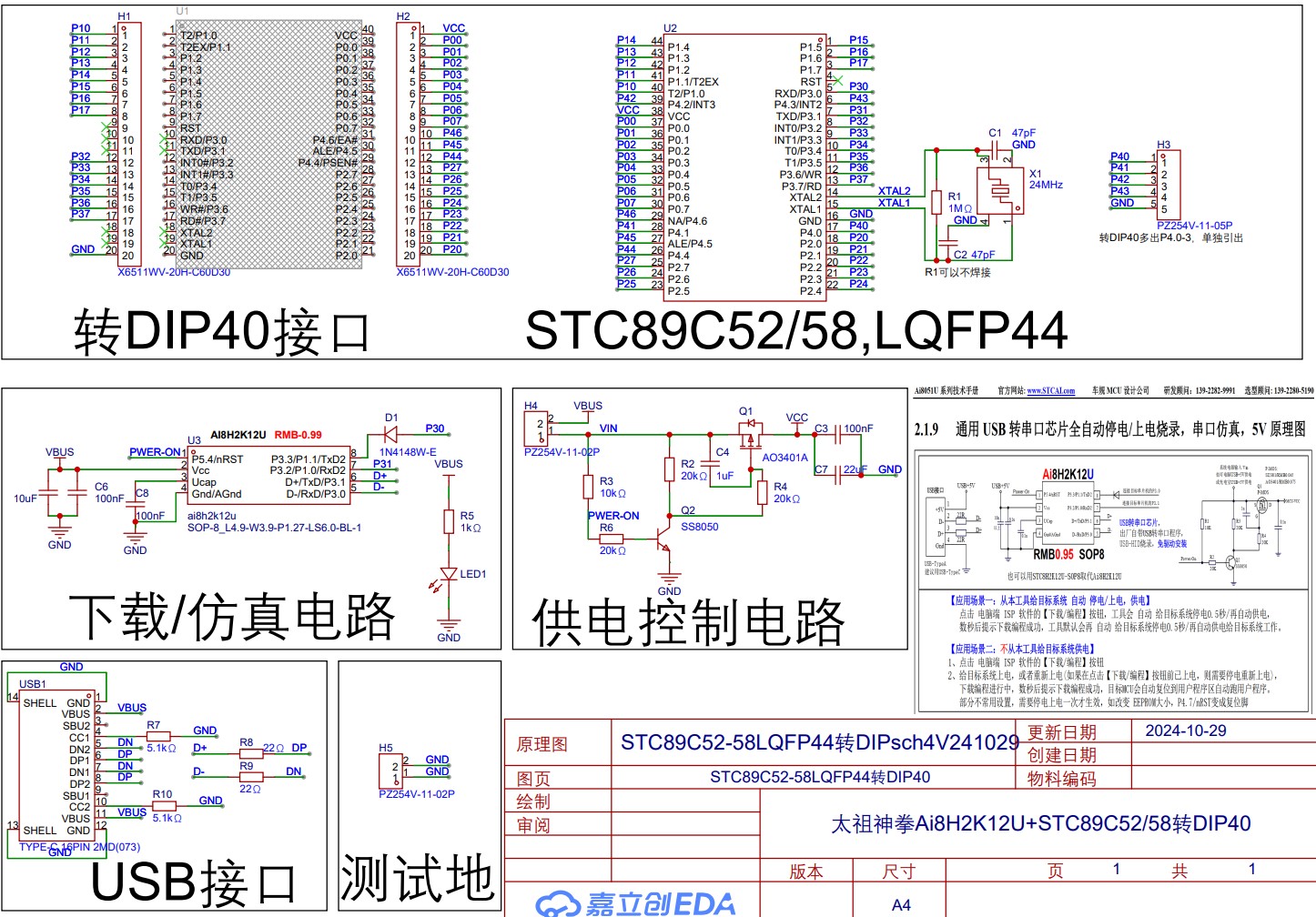

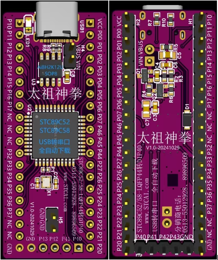

【89C52/58+, LQFP44】+【Ai8H2K12U-SOP8,USB转串口,自动下载】
===转 89C52-DIP40学习板,
===USB转串口,支持自动停电/上电, 自动下载
现已定稿,并开源在立创网站,欢迎各位提出宝贵意见。
[url=https://oshwhub.com/swtman/taizu ... stc89c5258-to-dip40]https://oshwhub.com/swtman/taizu ... stc89c5258-to-dip40[/url]
也可移步到附件直接下载工程文件。
为了方便大家直接投产贴片等,相关原理图和制版文件也附上。
===转 89C52-DIP40学习板,     自动停电上电
===转 89C52-DIP40 核心板,    自动 停电/上电 ISP下载, 免手动
===让【郭天祥51学习板】, 可以自动 停电/上电 ISP下载, 免手动
===让【金沙滩51学习板】, 可以自动 停电/上电 ISP下载, 免手动
===让【普中51学习板】,    可以自动 停电/上电 ISP下载, 免手动
