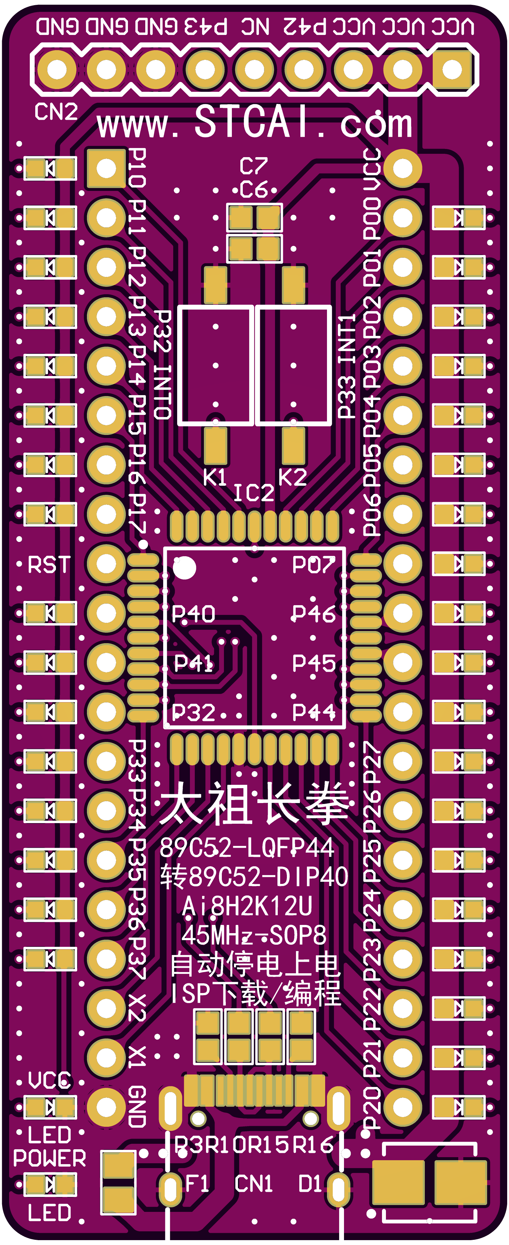

太祖长拳:
【STC89C52/89C58】+【Ai8H2K08U-SOP8,USB转串口】
===转 89C52-DIP40 核心板,   自动 停电/上电 ISP下载, 免手动
===让【郭天祥51学习板】,可以自动 停电/上电 ISP下载, 免手动
===让【金沙滩51学习板】,可以自动 停电/上电 ISP下载, 免手动
===让【普中51学习板】,   可以自动 停电/上电 ISP下载, 免手动
用下图的 【USB转串口】电路,用 USB-TypeC 接口
3D-89C52-LQFP44-AI8H2K12U-SOP8-89C52-DIP40-V1.0-20241029-1.png        3D-89C52-LQFP44-AI8H2K12U-SOP8-89C52-DIP40-V1.0-20241029-2.png

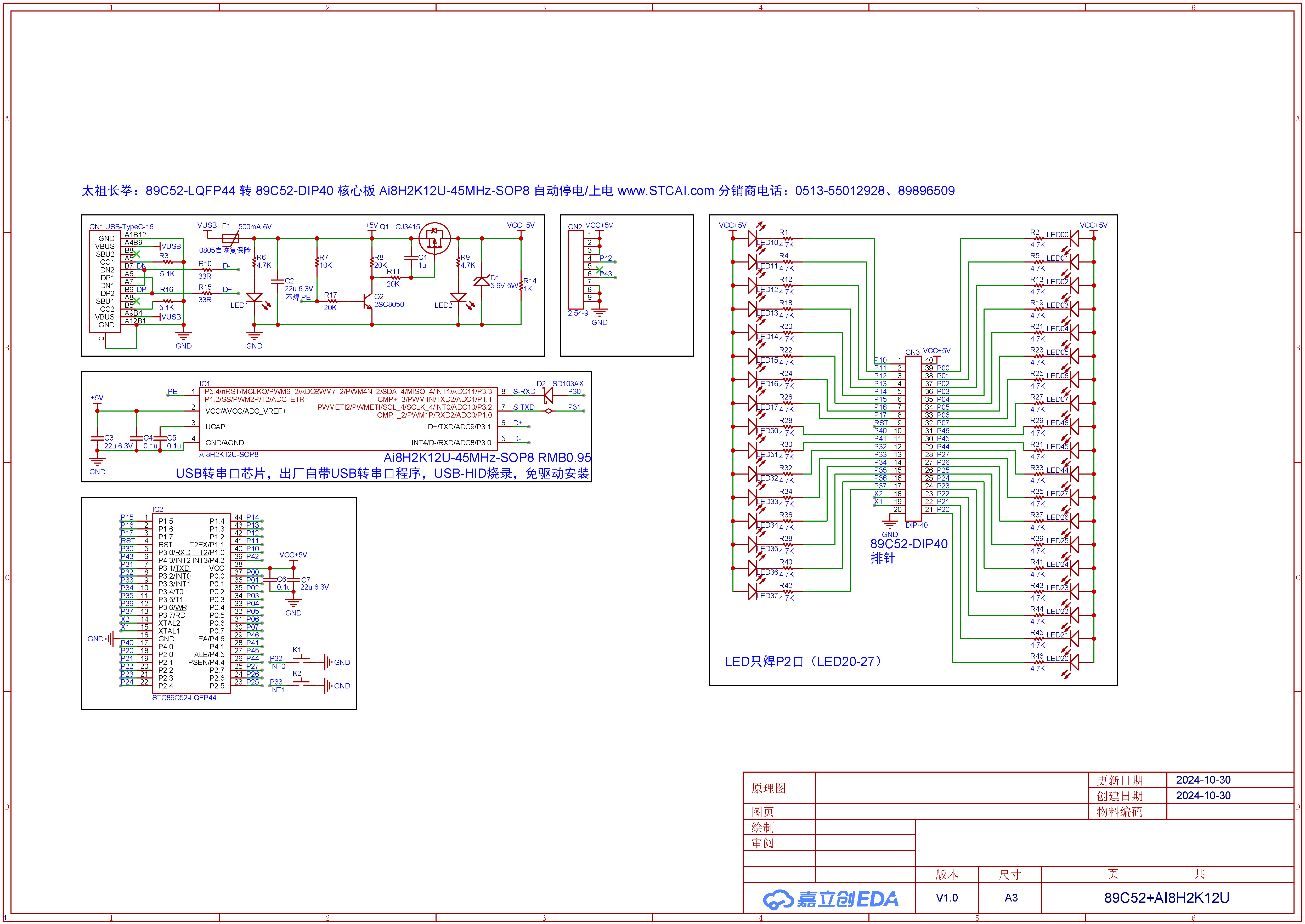

LCEDA:
89C52-LQFP44-AI8H2K12U-SOP8-89C52-DIP40-V1.0-20241029.eprj (2 MB, 下载次数: 222)
SCH:
SCH-89C52-LQFP44-AI8H2K12U-SOP8-89C52-DIP40-V1.0-20241029.pdf (316.48 KB, 下载次数: 173)
