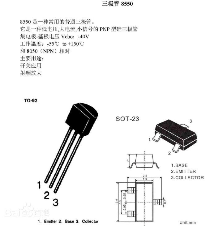

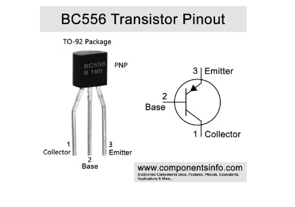

较早的时候弄了个甲类功放玩玩,当时用的三极管买了一些BC546和BC556,最近在整时钟的时候,就拿这些剩下的直接用上去了,然后开始写代码一个一个实现功能,RTC可调时钟,测温,ADC测电压都完成了,最后加上闹钟蜂鸣器时候,一直听不到响声,反复查了两天,终于发现问题在哪,因为我画板的时候选的是SS8550,和我手上的BC556虽然都是PNP 的,但是脚位顺序是不对的。
可以肯定现在驱动 数码管的几个PNP也是反接的,但是居然能正常开关控制,查了些资料,说是倒置后放大倍数会下降很多,这样用有没有隐患。
