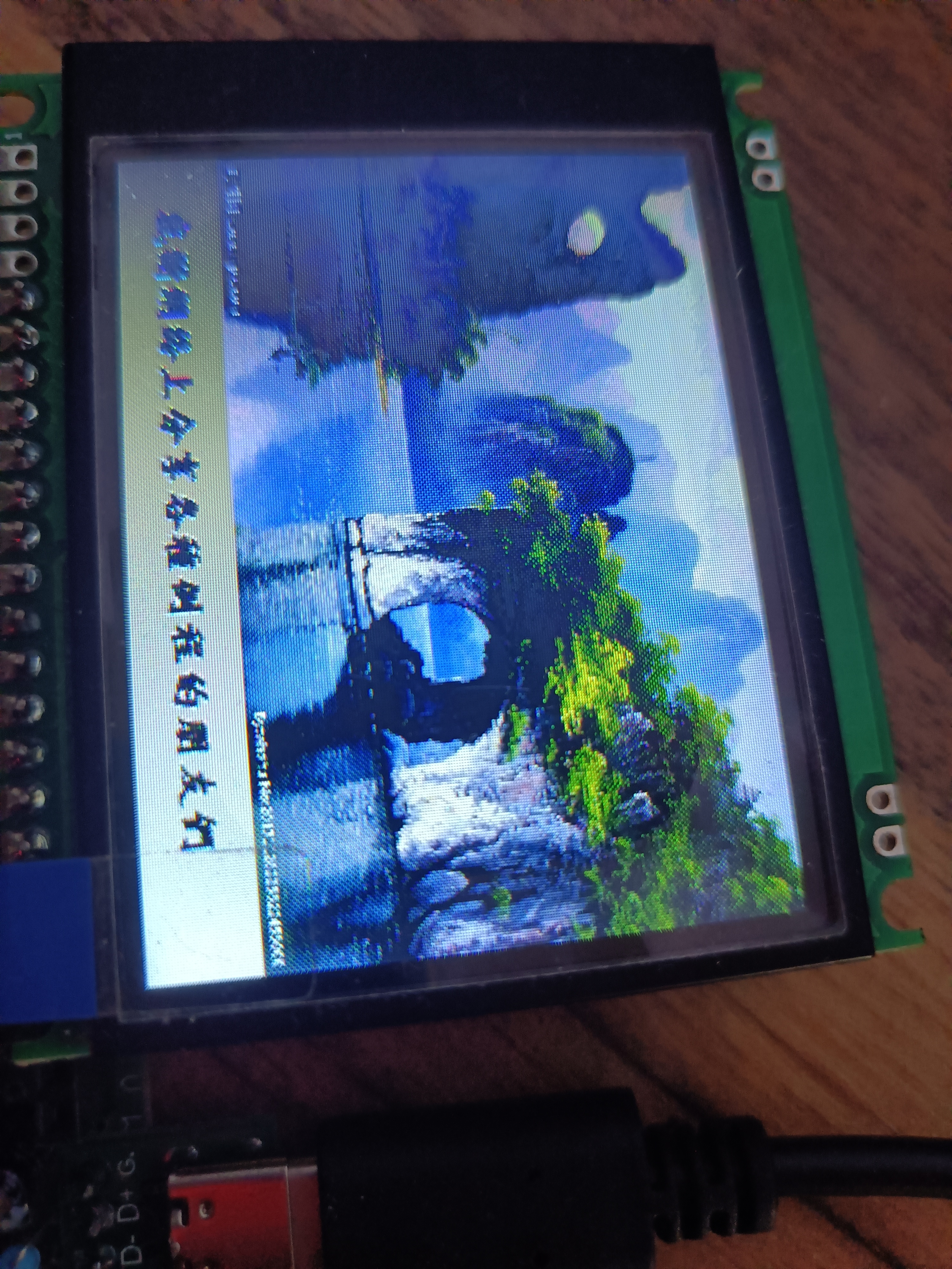

       附图是显示的图像效果和整机实况,看整机实况请不要仔细看,因为我的at24c1024芯片是用铁丝绑在洞洞板上,然后飞线连接的。老师看到会踢死我的。

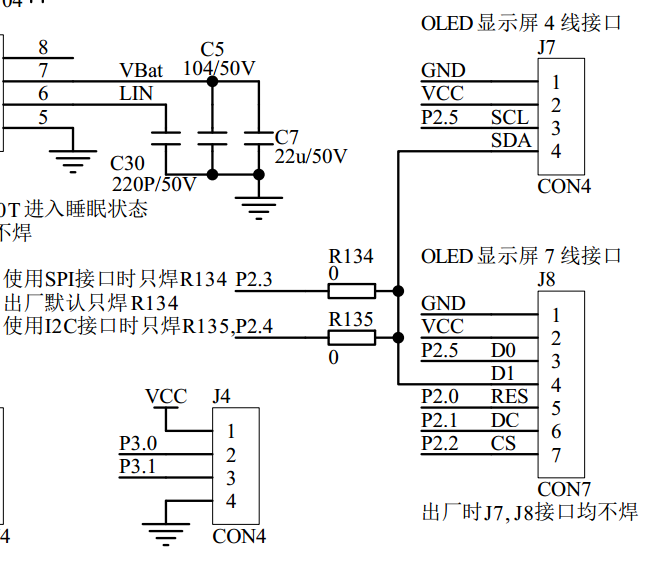

发表于 2023-2-26 18:20:30 | 显示全部楼层
感谢奉献,还是要建议下,用 屠龙刀-STC32G12K128来做这个实验更方便
  • 打卡总天数:210
  • 最近打卡:2025-10-17 09:12:44
788
19819
发表于 2023-2-26 18:23:33 | 显示全部楼层
这有个为 OLED屏留的 I2C/SPI 接口

发表于 2023-2-26 22:26:52 | 显示全部楼层
楼主这是几寸的屏
  • 打卡总天数:2
  • 最近打卡:2025-09-24 14:41:35
88
701
701
发表于 2023-2-27 08:25:28 | 显示全部楼层
2.4吋屏
