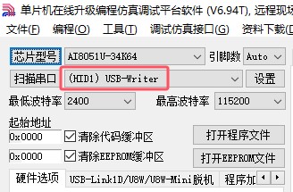

请教,ISP-v6.94T版本检测不到MCU,如STC8HK64U等,旧版本stc-isp-v6.89D则可以。

发表于 2024-10-28 22:06:16 | 显示全部楼层
先设置正确的单片机型号,再去检测单片机

发表于 2024-10-28 22:09:58 | 显示全部楼层
测试过如果芯片型号里面是早期型号检测新的型号成功率很低,要换新的型号才能检测到。

发表于 2024-10-29 01:51:23 | 显示全部楼层
可以的,使用一箭双雕硬件测试

发表于 2024-10-29 01:52:04 | 显示全部楼层
晓*** 发表于 2024-10-28 22:06
先设置正确的单片机型号,再去检测单片机
不需要先设置
https://www.stcaimcu.com/forum.p ... 1438&pid=115389
STC8之前的老型号也能自动识别了吗,之前是需要设置型号的。  详情 回复 发表于 2024-10-29 11:07

发表于 2024-10-29 11:07:17 | 显示全部楼层
Debu*** 发表于 2024-10-29 01:52
不需要先设置
https://www.stcaimcu.com/forum.php?mod=redirect&goto=findpost&ptid=11438&pid=115389 ...
老型号可能需要  详情 回复 发表于 2024-10-29 12:25

发表于 2024-10-29 11:57:16 来自手机 | 显示全部楼层
型号是89c52检测stc8h8k几乎不成功
你选STC89C52RC的通信协议检测STC8H8K64U的通信协议,当然不兼容,后面通信无法继续正常  详情 回复 发表于 2024-10-29 13:11

发表于 2024-10-29 12:25:08 | 显示全部楼层
老型号可能需要

发表于 2024-10-29 13:11:00 | 显示全部楼层
当然不兼容,后面通信无法继续正常

发表于 2024-11-3 15:37:58 | 显示全部楼层
围观,根据我的使用经验,应该设置成STC89C52RC后,就可以检测全部单片机了吧,为什么这里有个例外
