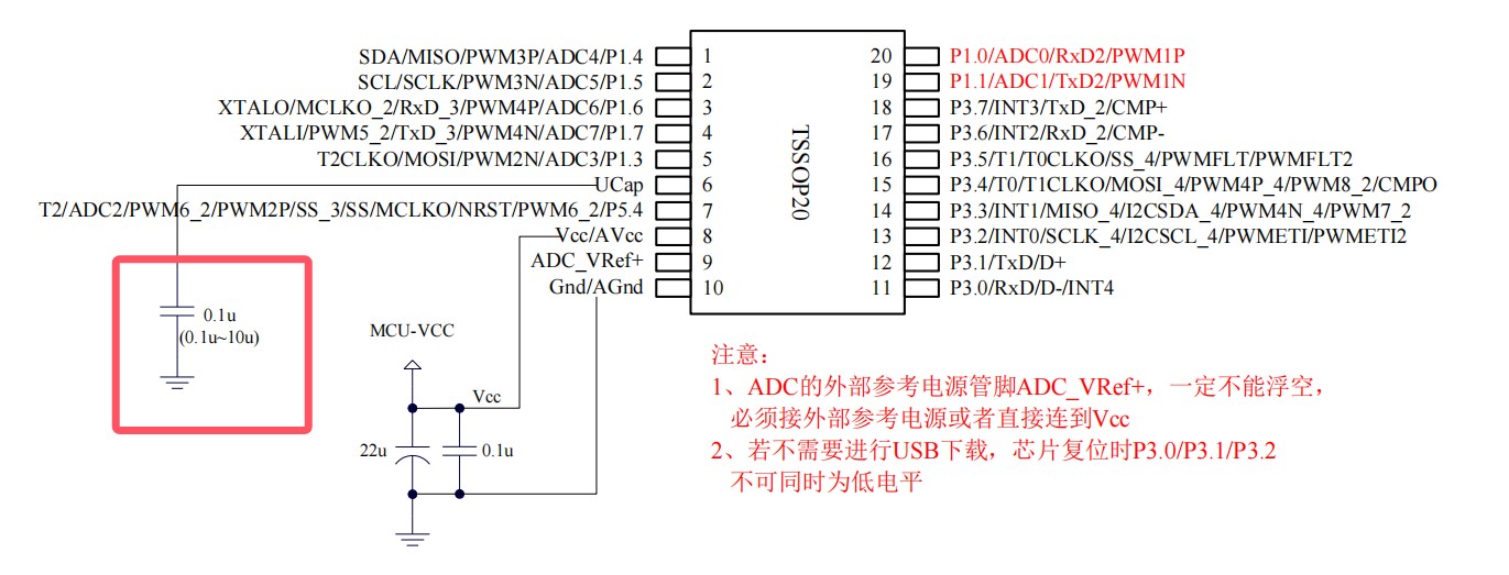

Ai8H8K64U,如果不使用USB功能,ucap引脚能不能悬空不接电容,走线麻烦了点

发表于 2024-10-28 16:54:19 | 显示全部楼层
建议严格执行厂家的最小系统

发表于 2024-10-28 17:17:37 | 显示全部楼层
不用USB功能可以不接UCAP,程序中不能打开USB电源

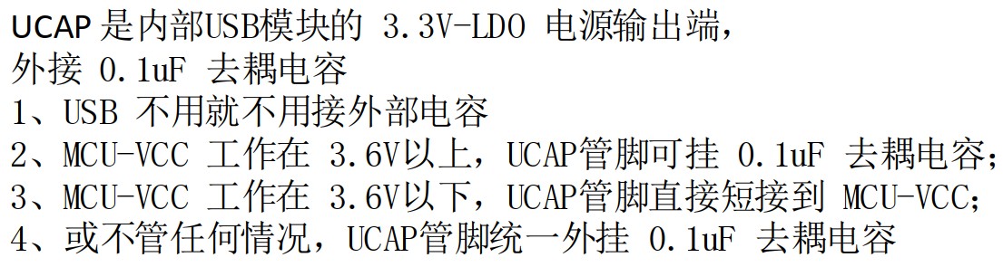

发表于 2024-10-29 17:42:11 | 显示全部楼层
对于第1点,USB不用就不用接外部电容。。
那这个引脚是否可以悬空?
可以,但 USB如要用,就会 USB部分的电源不稳定,影响USB通信  详情 回复 发表于 2024-10-29 18:34

发表于 2024-10-29 18:11:44 | 显示全部楼层
悬空了,你就不要用usb就行了
那个主要是给usb用的
