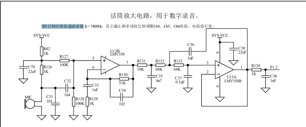

3阶巴特沃斯低通滤波器 fc = 7400Hz,其它截止频率请按比例调整C64、C65、C66的值,电阻值不变这个备注是不是位号错的?

可能是复制过来的或者位号重新标的忘了改
帮通知改下  详情 回复 发表于 2024-10-28 21:45

可能是复制过来的或者位号重新标的忘了改
帮通知改下
