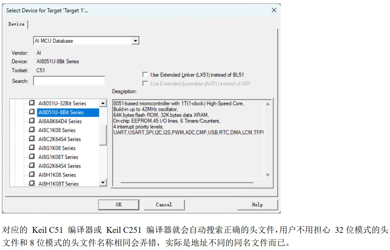

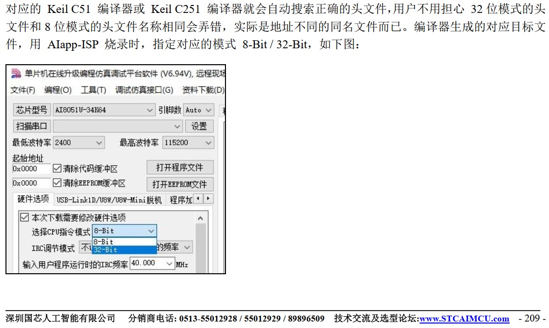

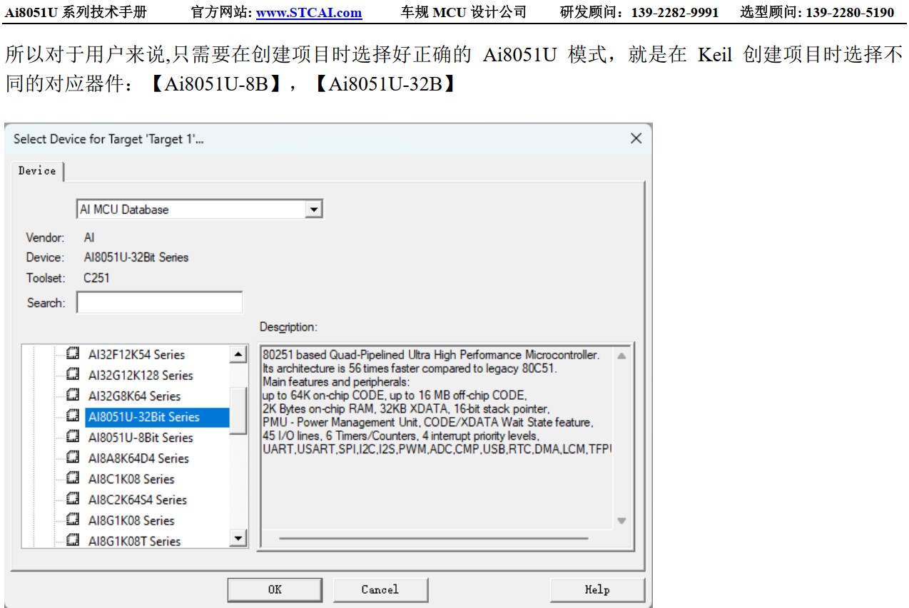

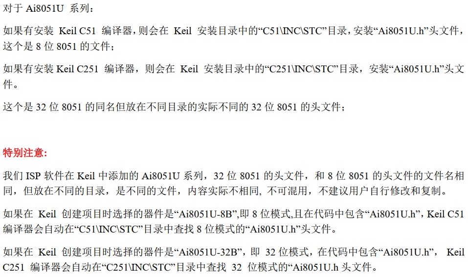

我只装一个Keil C251就可以编译C51   和 C251两种程序了吗?是不是这样理解
