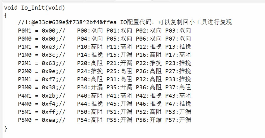

发表于 2024-10-30 09:23:32 | 显示全部楼层
21cns*** 发表于 2024-10-28 17:45
建议在优化一下代码输出格式:
1、PxM0和PxM0在同一行输出;
2、每行增加注释,默认开漏模式的不用备注 ...
IO模式注释:已加入

发表于 2024-10-30 11:13:40 | 显示全部楼层
王*** 发表于 2024-10-30 09:23
IO模式注释:已加入
PxM1和PxM0最好能放在一行内,看起来更规整
试过了,因为放一行内会比较长,叠加注释以后,后面就可能看不到了  发表于 2024-10-30 12:56
