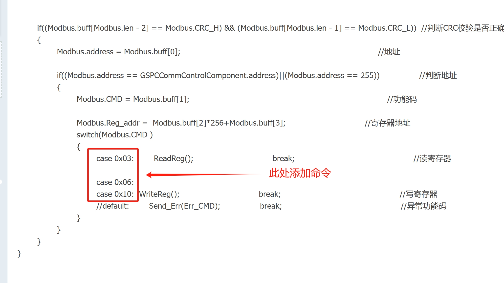

Modbus 从机读写 赚点积分 勿喷

代码中包含了Modbus  的解析,读 写 函数已经很详细了。
你是哪个地方没有弄明白,可以直接说下

我现在想用昆仑的触摸屏来控制单片机,正在学MODBUS这个
你直接添加命令就好了,执行函数那要你自己写了,没有现成的。

发表于 2025-7-28 09:25:10 | 显示全部楼层
有源码吗?是STC8H的不

 楼主| 发表于 2025-8-6 09:08:08 | 显示全部楼层
fevx*** 发表于 2025-7-28 09:25
有源码吗?是STC8H的不
串口部分你自己写。其它部分可以直接套用。是STC8系列
