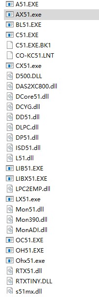

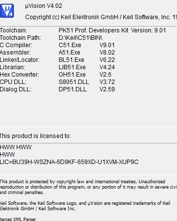

看看链接器用的是哪个,用了中断号扩展不能用LX51链接器
184
184
 楼主| 发表于 2024-10-28 09:57:42 | 显示全部楼层
C51里面 就这些文件

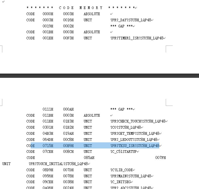

TKSU_ISR,  不是 011BH,  是0715H,
但是 TIMER1 的函数,中断 对的。 CODE    001BH 就是 1BH
