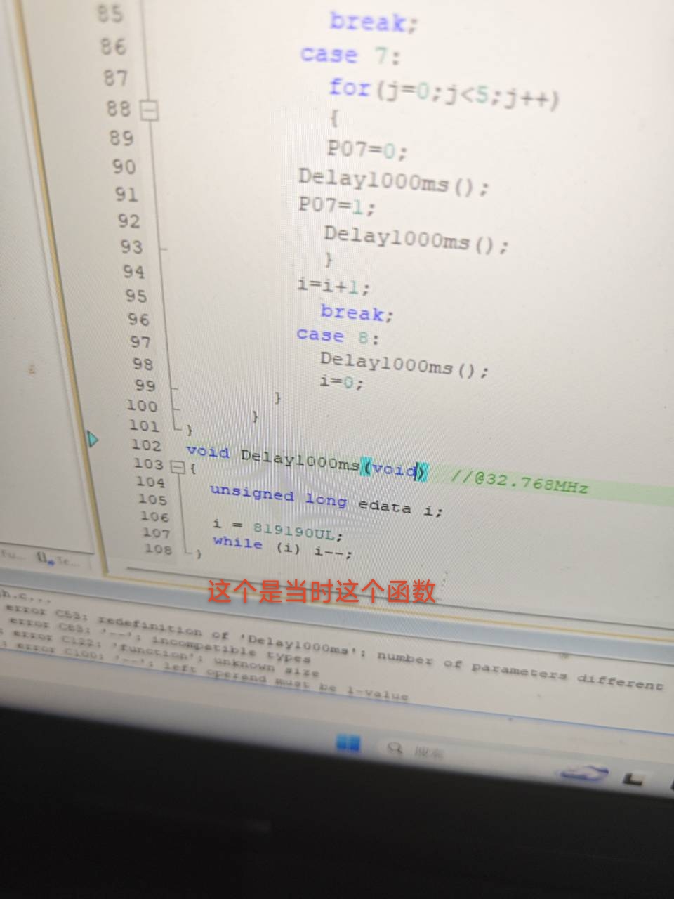

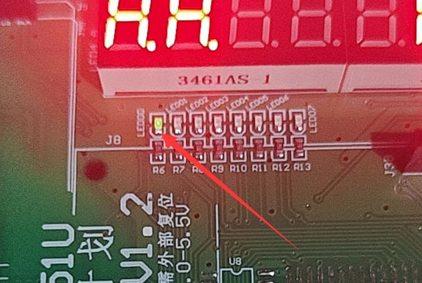

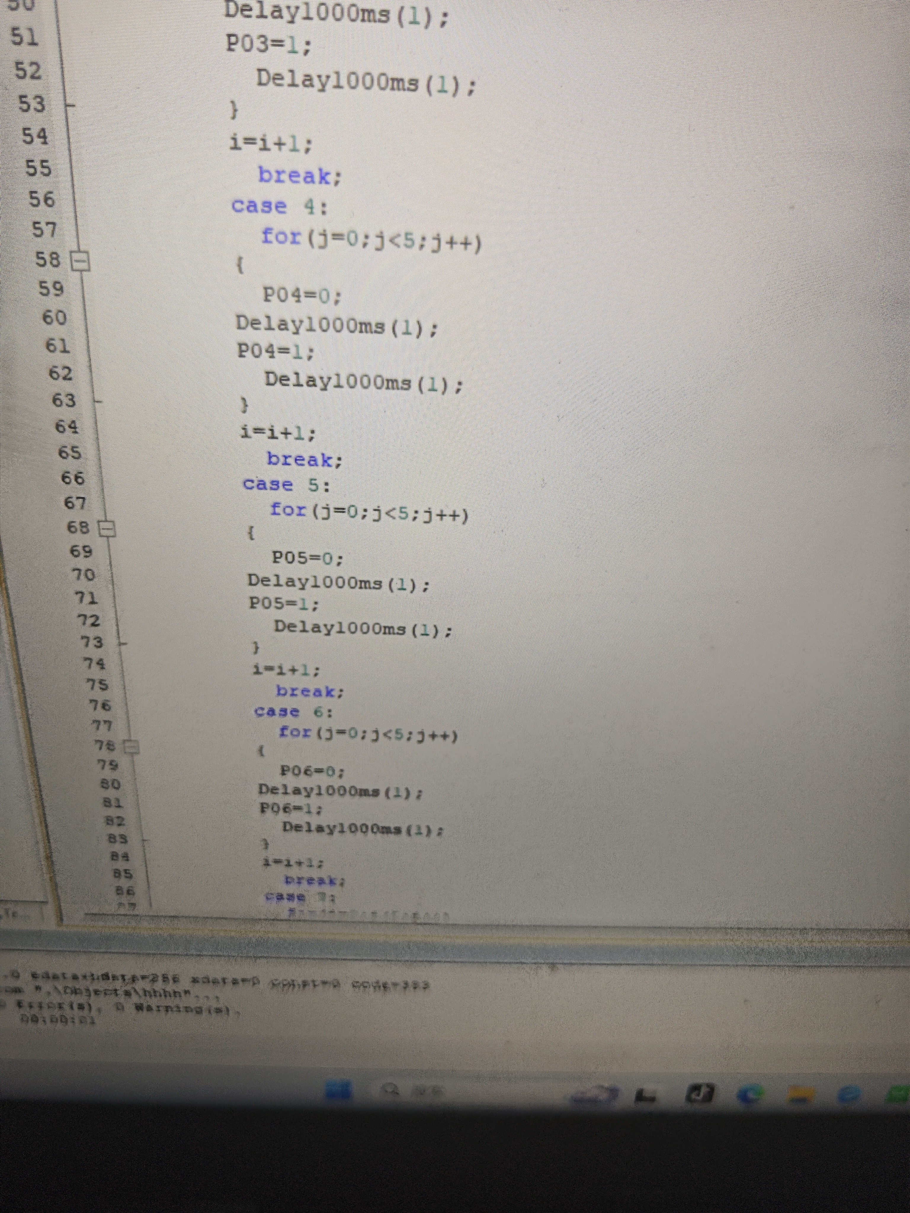

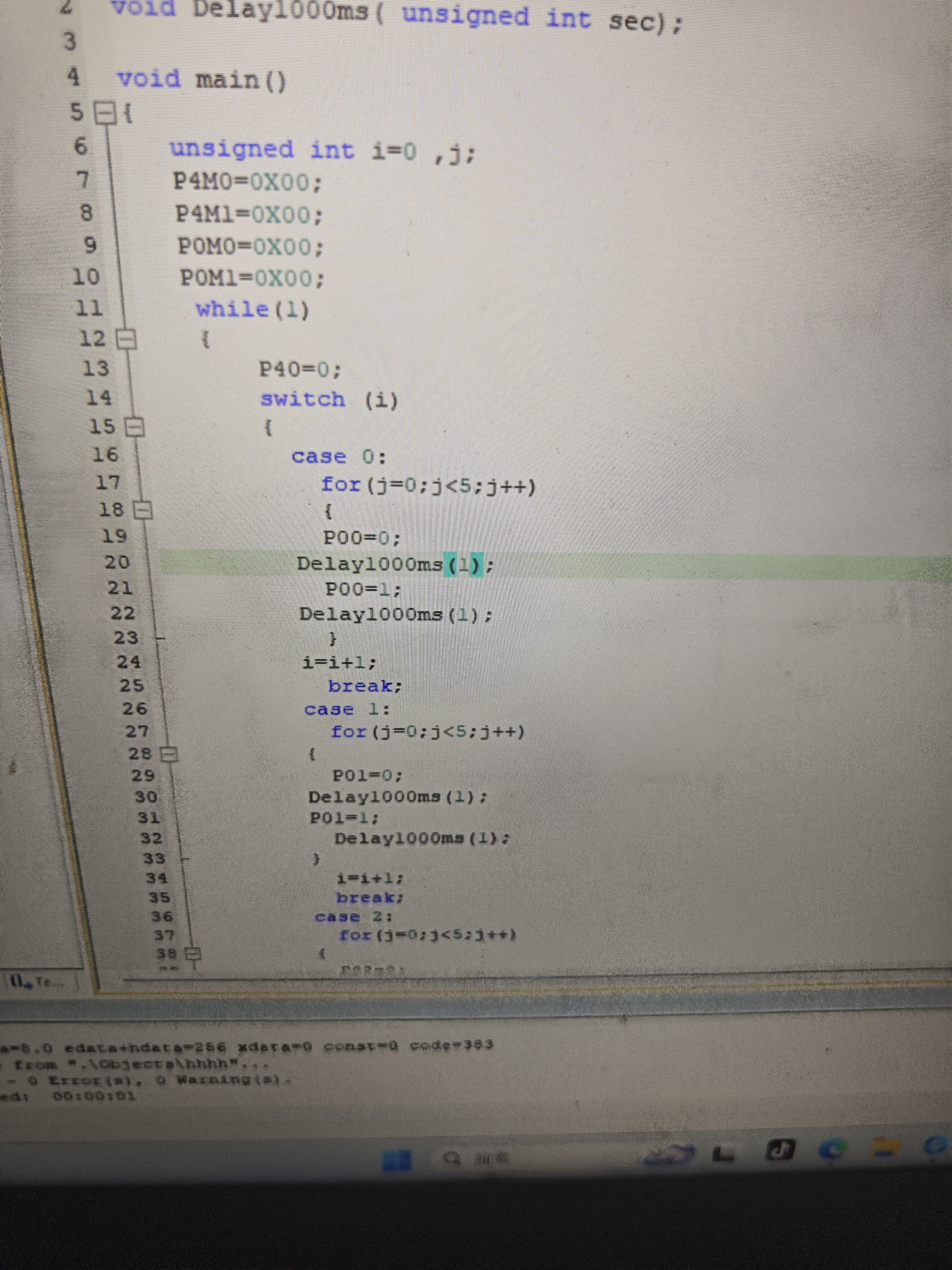

之前我做的是我老师布置的题,就是一个灯闪五次,然后换下一个灯,然后当时是成功了,后来我想着是把延时函数循环两次,结果灯全部不亮了{:5_353:}

发表于 2024-10-27 19:51:40 | 显示全部楼层
延时函数中,第一个while,要不就是没延时,要不就是循环出不来

发表于 2024-10-27 19:54:39 来自手机 | 显示全部楼层
没找出来问题{:5_270:}

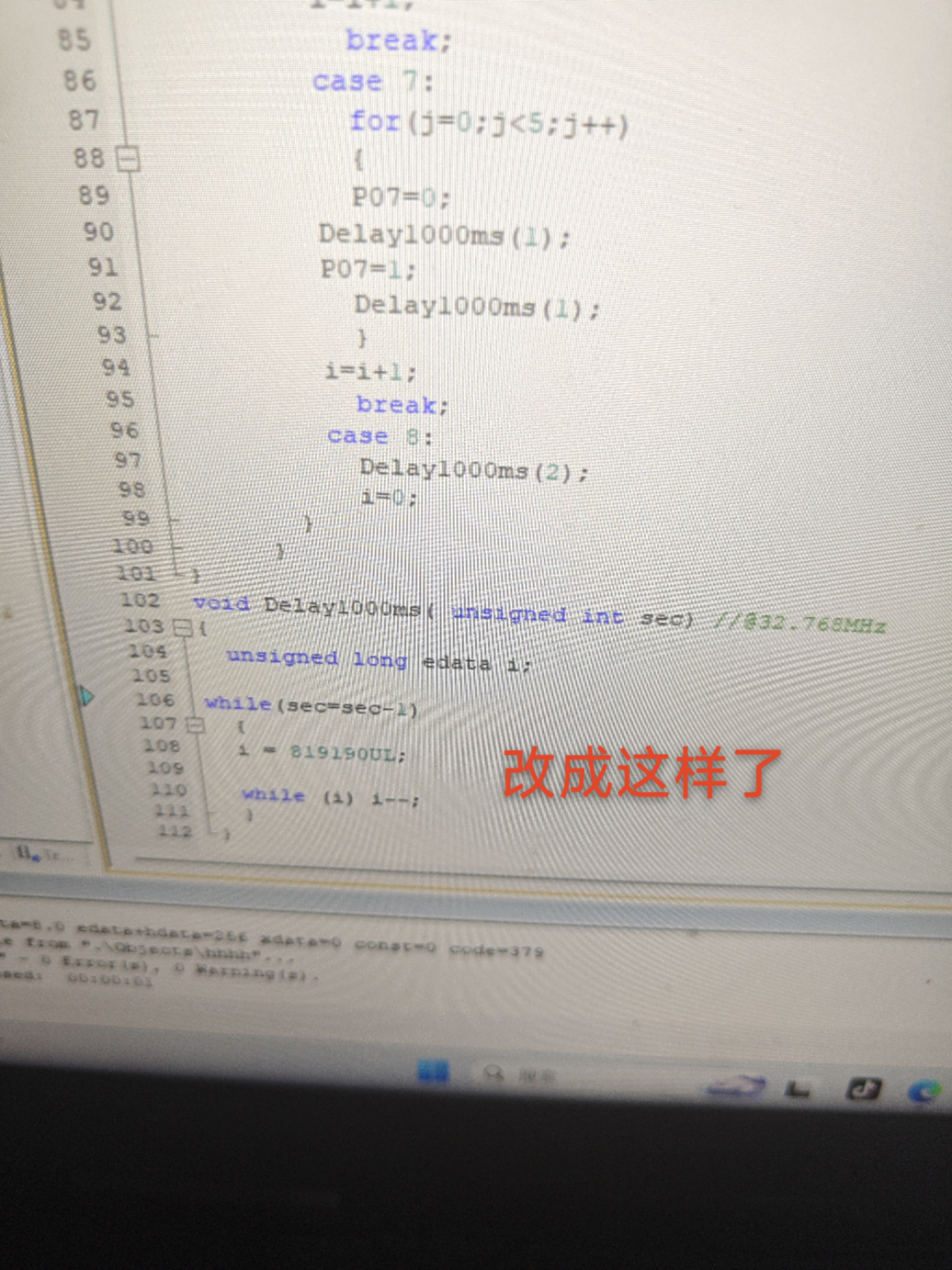

发表于 2024-10-27 22:04:02 | 显示全部楼层
这样改一下:
do
        i = 819190UL;
        while(i)  i--;
}while(--sec);

发表于 2024-10-27 22:25:41 来自手机 | 显示全部楼层
while(sec=sec-1)
改成
while(sec--)

发表于 2024-10-27 23:57:24 | 显示全部楼层
你要么尝试下使用STC-ISP生成个两倍的延时?
