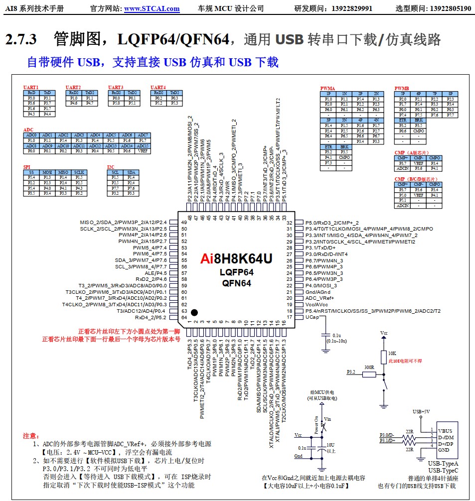

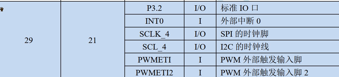

啥意思啊 板子的硬件管脚已经固定了
研究一下用PWM做计数,这个管脚是支持的。  详情 回复 发表于 2024-10-27 12:58

发表于 2024-10-27 12:55:06 | 显示全部楼层
具体哪个型号的MCU

 楼主| 发表于 2024-10-27 13:36:40 | 显示全部楼层
神*** 发表于 2024-10-27 12:55
具体哪个型号的MCU
stc8k64u

发表于 2024-10-27 13:50:48 | 显示全部楼层
没 T0/T1/T2/T3/T4管脚在这, 那就跑个 40MHz
INT0 工作在 模式一,下降沿 产生中断
 楼主| 发表于 2024-10-27 14:01:10 | 显示全部楼层
外部48M晶振 如何分频到40M

发表于 2024-10-27 14:32:14 | 显示全部楼层
用内部 40MHz给 CPU 跑,
内部还有个专门的 48MHz给USB专用
