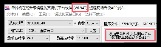

小白遇到一个问题,请教大家一下。
明明已经设置好STC芯片了,如图所示:
为什么每次打开keil工程都会提示找不到芯片型号?如图所示:

发表于 2024-10-26 17:33:15 | 显示全部楼层
重新装一下看下

发表于 2024-10-26 17:47:19 | 显示全部楼层
保存一下工程?

发表于 2024-10-26 18:40:00 | 显示全部楼层
最新版ISP软件重新添加头文件和仿真器驱动试试

发表于 2024-10-26 21:49:01 | 显示全部楼层
试了,无效

发表于 2024-10-26 21:55:27 | 显示全部楼层
重新新建工程,选择stc15F2K60S2,添加.c文件,编译通过,保存,重新打开的时候就不会提示错误了,真是少识多怪。

发表于 2024-10-28 09:26:34 | 显示全部楼层
提示找不到芯片型号应该是这个工程是其它电脑建立的,复制到你的电脑后配置环境不同导致。
这种情况可在“Device”标签选择同编译器的其它型号芯片,然后再选回需要设置的型号芯片,最后点击“OK”退出应该就不会再提示了。
(如果选择了不同编译器的型号,例如C51项目选择了C251编译器,那后面的标签如“Target”、“Output”等都得重新配置)

发表于 2024-10-28 10:29:00 | 显示全部楼层
这种情况可在“D ...
在同一台电脑中生成和打开的。
