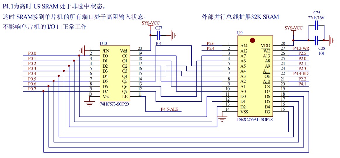

发表于 2024-10-28 17:47:22 | 显示全部楼层
实验箱例程包里面就有外部扩展RAM的例子:35-板上的32K xdata测试程序
配套原理图:
