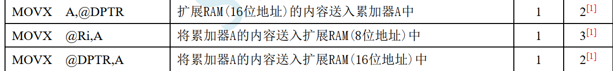

 楼主| 发表于 2024-10-26 21:03:41 | 显示全部楼层
我没有在手册里找到这两条指令和使能/禁止访问XFR的关系

 楼主| 发表于 2024-10-26 21:23:45 | 显示全部楼层
找到了,原来是扩展外部RAM
怪不得从来没注意过

发表于 2024-10-26 21:24:31 | 显示全部楼层
