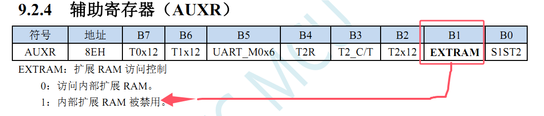

 楼主| 发表于 2024-10-26 20:15:46 | 显示全部楼层
晓*** 发表于 2024-10-26 20:09
按照你提供的链接,里面的库函数中STC8H.h中相关宏定义是正确的。可否截图一下,具体是哪个例程或者路径的 ...
这个图就是错误的宏
[attachimg]61428[/attachimg] #define EAXSFR() P_SW2 |= 0x80 这个的含义是P_SW2 = P_SW2 | 0x80, 0x80二进制值是b1000000,P_SW2 | 0x80就是最高位置1,这个没问题吧 #define EAXRAM() P_SW  详情 回复 发表于 2024-10-26 20:21

发表于 2024-10-26 20:19:18 来自手机 | 显示全部楼层
柒柒学不会 发表于 2024-10-26 20:15
这个图就是错误的宏
一开一关没问题啊。
他的意思是EAXRAM() 应该定义成AUXR &= ~0x02,,这扩展SFR访问根本不是用AUXR寄存器控制的啊。  发表于 2024-10-26 20:30

 楼主| 发表于 2024-10-26 20:21:12 | 显示全部楼层
so*** 发表于 2024-10-26 20:19
一开一关没问题啊。
那应该是DISXSFR()而不是EAXRAM()

发表于 2024-10-26 20:21:24 | 显示全部楼层
柒柒*** 发表于 2024-10-26 20:15
这个图就是错误的宏
#define    EAXRAM()       P_SW2 &= ~0x80 这个的含义是P_SW2 = P_SW2 & ~0x80,~0x80 = 0x7f,二进制值是b01111111,P_SW2 & 0x7f就是最高位清零,这个也没问题吧
AUXR&= ~0x02是什么意思,你是不是对这个代码有什么大误会???

 楼主| 发表于 2024-10-26 20:23:50 | 显示全部楼层
晓*** 发表于 2024-10-26 20:21
#define    EAXSFR()        P_SW2 |= 0x80 这个的含义是P_SW2 = P_SW2 | 0x80, 0x80二进制值是b10000 ...
那不是DISXSFR()吗???
AUXR &= ~0x02是什么意思,你是不是对这个代码有什么大误会???  详情 回复 发表于 2024-10-26 20:31

发表于 2024-10-26 20:31:22 | 显示全部楼层
柒柒*** 发表于 2024-10-26 20:23
那不是DISXSFR()吗???
内部扩展RAM和扩展SFR是两码事
