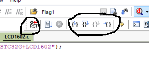

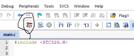

新安装的 Keil C251 调试功能中 RST 不能用,Keil 2/3/4 时,RST很好用,
调试出错了按一下RST重新开始就行了,现在这个按下去以后程序就停止了,
再操作单步什么的都没有反应,不能重新调试重新,有什么办法吗?请指导,谢谢!

按RST按钮后程序指针跳转到起始地址开始运行,而不是到main函数的第一条指令开始运行。
因为keil编译器会自动在main函数前面插入一段初始化代码,将RAM空间清零。
所以按RST按钮后会先执行一段汇编代码后才能跑到main函数。
可以在main函数里的有效指令上加断点然后全速运行,就可以运行到主程序断点位置。

按RST后,鼠标点一下主函数的第一条指令,点“运行到光标”

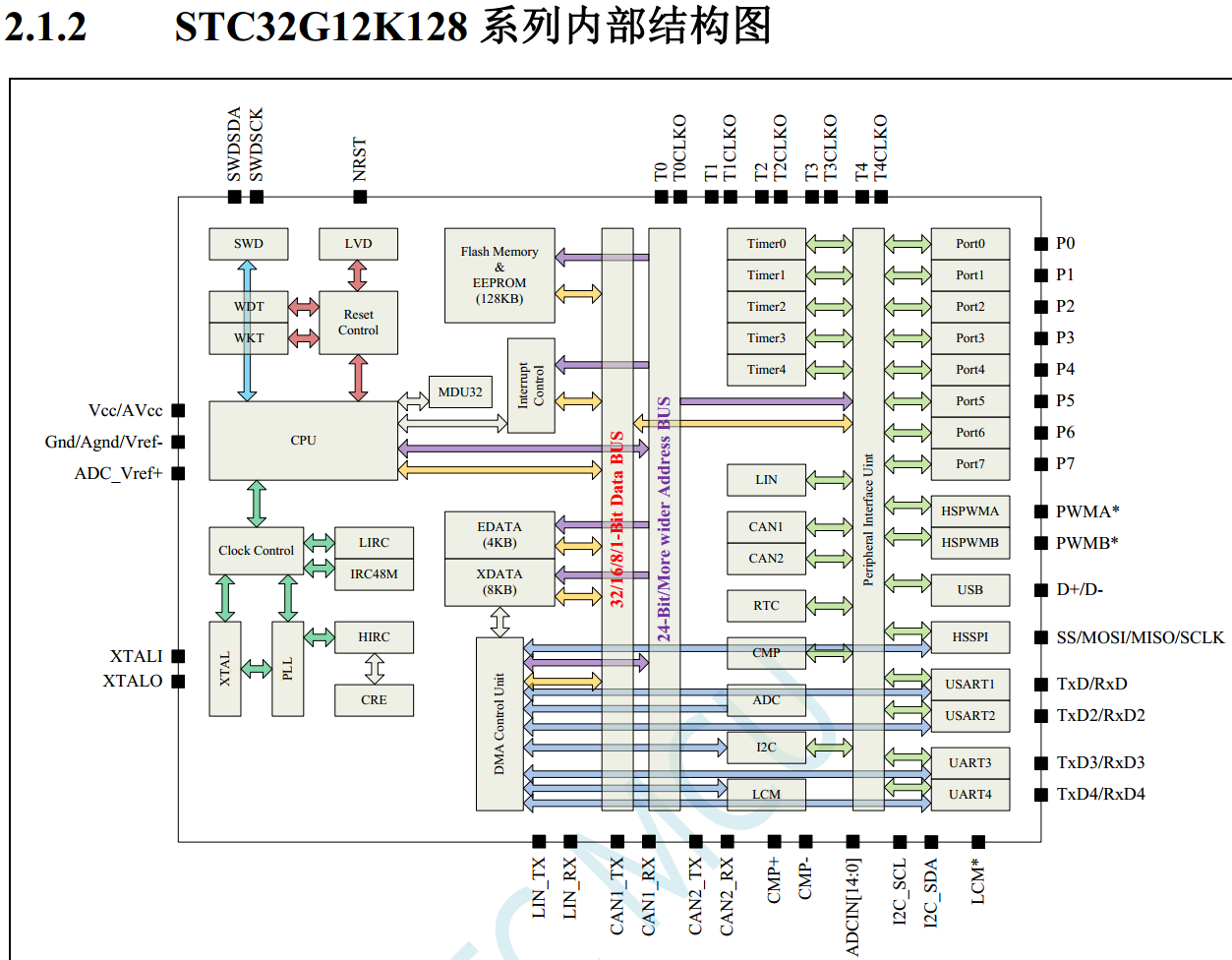

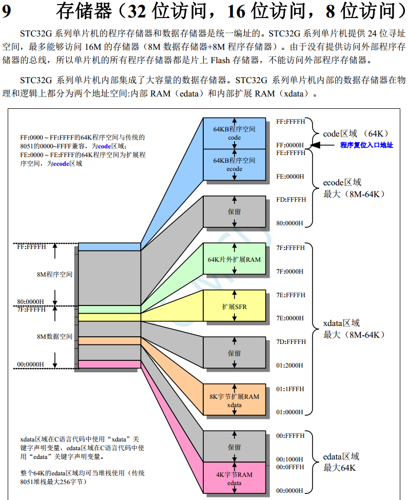

main()  ===不是程序的开始,前面还有 KEIL C251 帮你加的程序
复位是复位到 程序起始的地方
复位是复位到 FF:0000H  相当于 8051的 0000H
