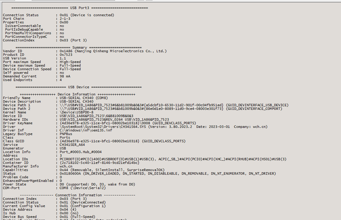

发表于 2024-10-25 12:52:21 | 显示全部楼层
捕获.PNG 如图Device Description

发表于 2024-10-25 14:18:20 | 显示全部楼层
CH340C的描述符不能重定义
STC8H的,可以从usb_desc.c里面去改

发表于 2024-10-25 14:35:51 | 显示全部楼层
xxkj*** 发表于 2024-10-25 14:18
CH340C的描述符不能重定义
CH340C的描述符不能重定义,但是名字在驱动里面随便改,
  1. [Strings]
  2. WinChipHead      = "wch.cn"
  3. CH341SER.DeviceDesc = "USB-SERIAL CH341"
  4. CH341S98.DeviceDesc = "USB-SERIAL CH341"
  5. CH340SER.DeviceDesc = "USB-SERIAL CH340"
  6. CH341ASER.DeviceDesc = "USB-SERIAL CH341A"
  7. DISK_NAME = "CH341 Serial Installation Disk"
这段里面改一下显示名称也会跟着变。
