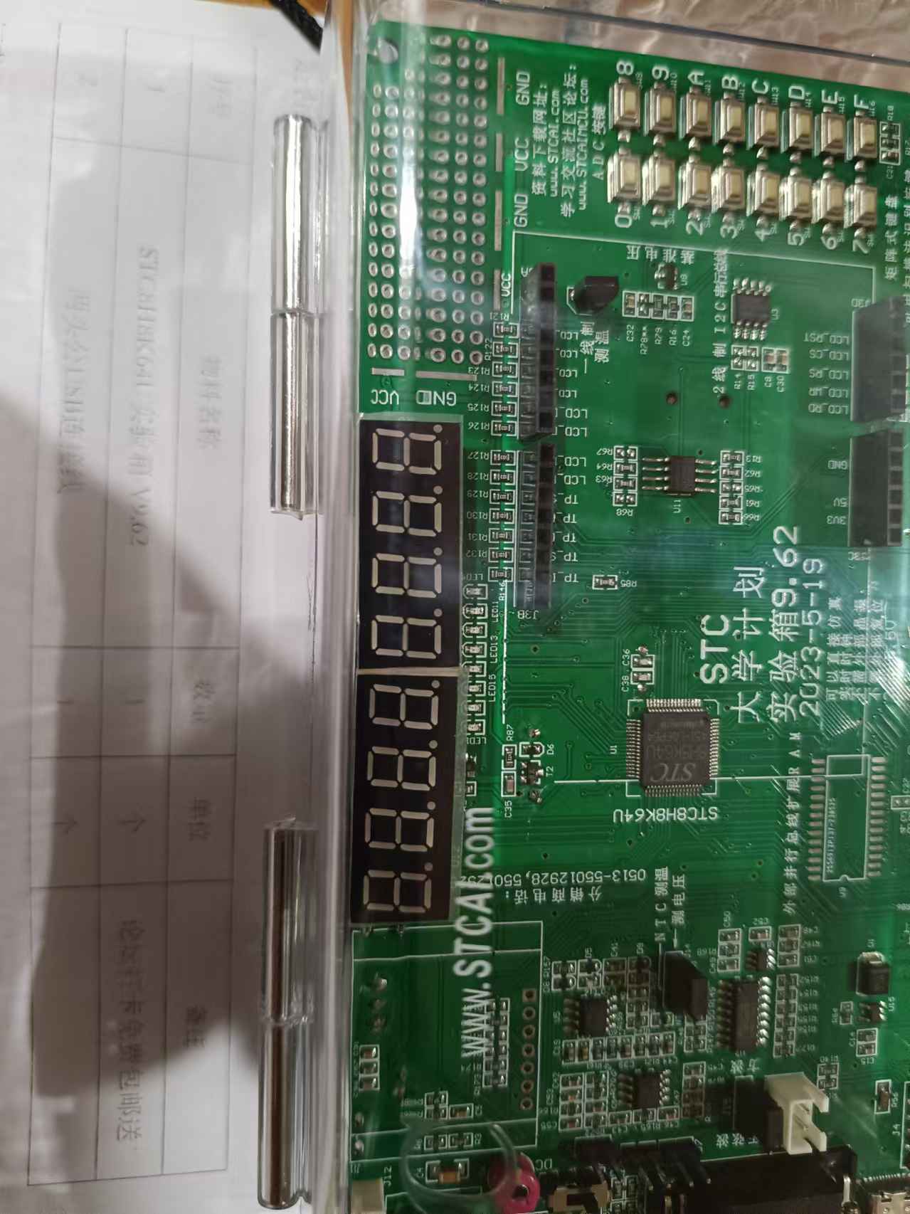

申请的实验箱昨天到了,今天来回帖,感谢stc送的实验箱,接下来几天我再看看剩下的视频学习
