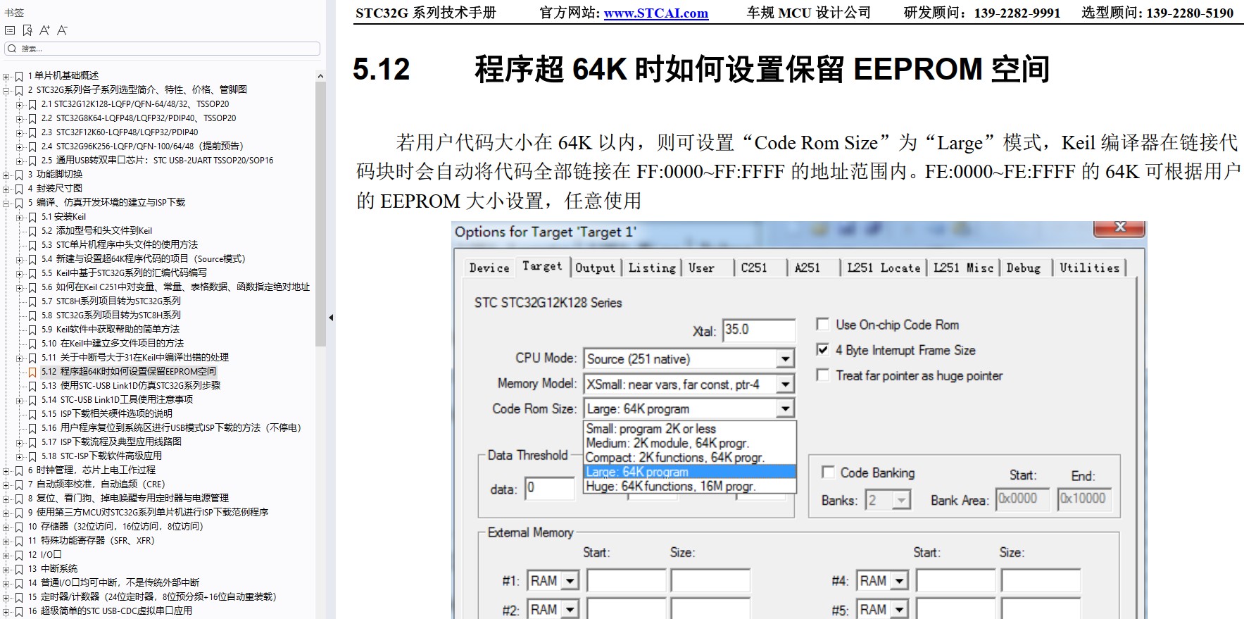

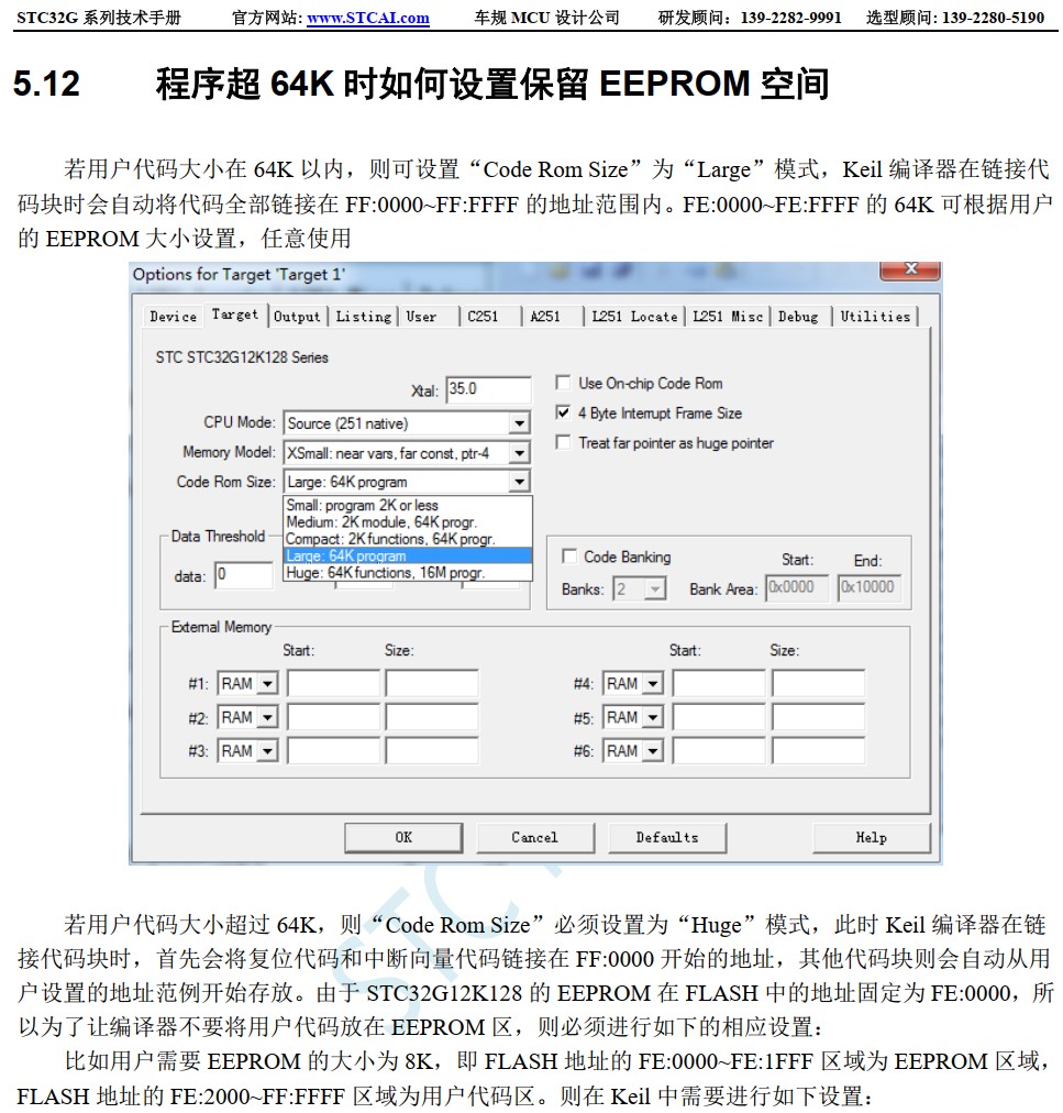

STC32G12K128代码在超过60k的情况下要选择HUGE模式,
并设置程序的开始地址为FE0000,
因为bootloader程序是放在FF0000~FF1000,
代码超过64k岂不是会覆盖掉这段IAP程序.

可以查看hex文件是否有重叠。hex文件有地址

后面看了,编译时,可以设置keil把程序不放在这段内存
