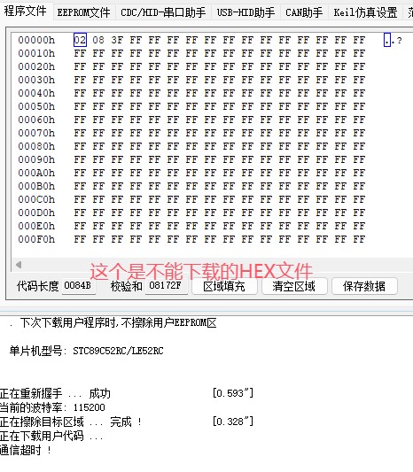

isp能握手、擦除,下载代码出现通讯超时。

我用你的文件HEX能正常下载,我在用的MDK5编译后的HEX文件就不能下载,并且很明显HEX有问题。
目前怀疑是MDK编译哪里设置有问题。
直接用你的hex文件下载成功,并且LED闪烁正常。

感谢你,通过你发的工程,我用排除法,判断问题在mdk5上,重装MDK后正常了。

问题找到,重装MDK后恢复
