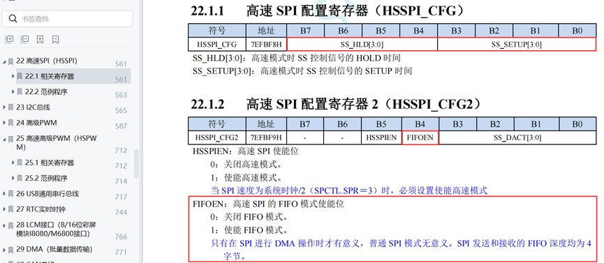

硬件SPI+DMA发送数据,开启高速SPI的FIFO模式使能,并减少高速SPI的HOLD时间与SETUP时间,可减少间隔时间。
这些参数对普通SPI+DAM通信也是有效的。(可减小到200ns左右)
使能FIFOEN情况下,HSSPI_CFG2[5]设置为1(HSSPIEN使能),SPI+DMA才能正常读取。
此外,不用接收的话关闭 ACT_RX 能减少几十ns的间隔时间。
