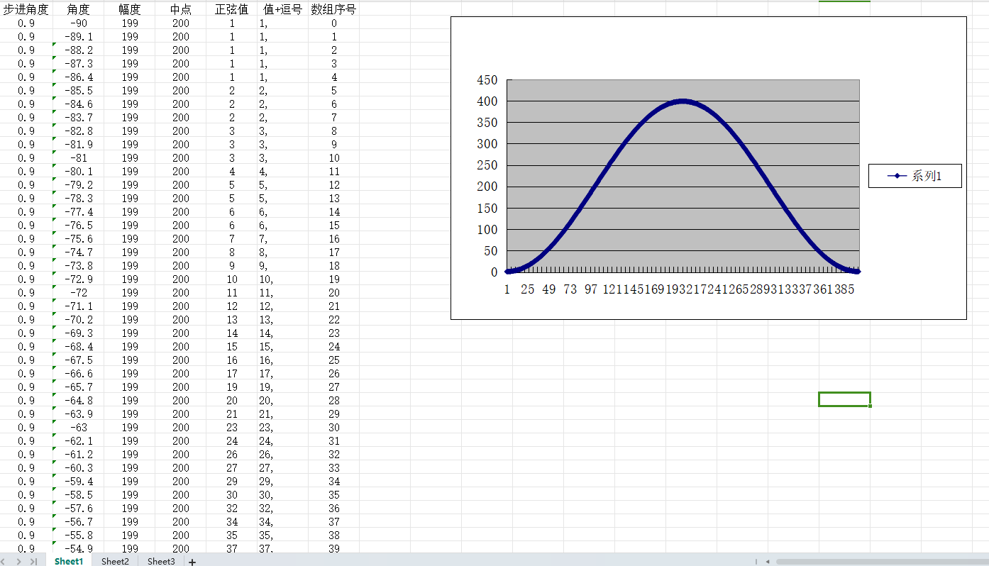

如题,如果我想把PWM周期256的SPWM改成周期为400的SPWM,请问下我是将正弦表的哪些量要更改呢?
幅度最大从255改为399,中点从128改为200,
但是这个点数需不需要修改呢
一直搞不明白 这个点数和周期是否有关系
原先256周期的spwm,z占空比可以调整至255/256;
但是改为400周期后,占空比一直调整不上去。最高就是255/400;
经提醒要修改正弦表,请问下是不是要将正弦表的点数也要改为400?
我更改成如下:幅度399,中点200,点数400,但是发现占空比仍然最高只能为255/400,这是怎么回事呢?

我一直搞不明白,如果我的周期是400,那么正弦表的点数应该是多少
400个值一个周期,400点就可以了  详情 回复 发表于 2024-10-23 22:44

你至今还没搞懂正弦波表?
正弦波表有两个参数:采样点数,幅度值。这两个值没有关联的。
PWM的周期是对应的幅度值,不是点数。
你要的程序我已经改好,在下面链接170楼:
51开源,步进电机驱动 程序, 直接驱动, 或驱动步进电机驱动器 一共8个程序
https://www.stcaimcu.com/forum.php?mod=viewthread&tid=2160
