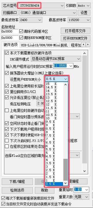

我有一个问题,我使用stc8g2k64s芯片的官方例程IAP操作eeprom,出现第一个扇区只能读,不能擦除和写,只要对第一个扇区做出写或者擦除的动作,整个系统就卡死了,操作后面的扇区又不会出现这种问题,有没有人和我遇到相同的问题啊

发表于 2024-10-23 17:18:56 | 显示全部楼层
围观,我用试验箱测试掉电保护是没问题的。

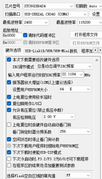

发表于 2024-10-24 16:34:01 | 显示全部楼层
我修改了代码存储位置,用户eeprom设置为最大64k

发表于 2024-10-24 16:57:31 | 显示全部楼层
IAP系列单片机的程序区和EEProm区是共享空间的
你把EEProm设为64k,代表程序区也包含在EEProm空间里了
你擦写EEProm就等于把程序擦写掉,当然会死机

发表于 2024-10-24 18:36:19 | 显示全部楼层
把EEProm设为64k,太大了
