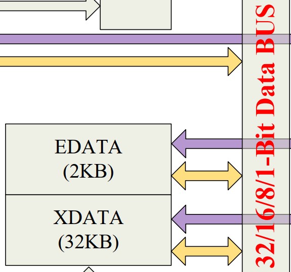

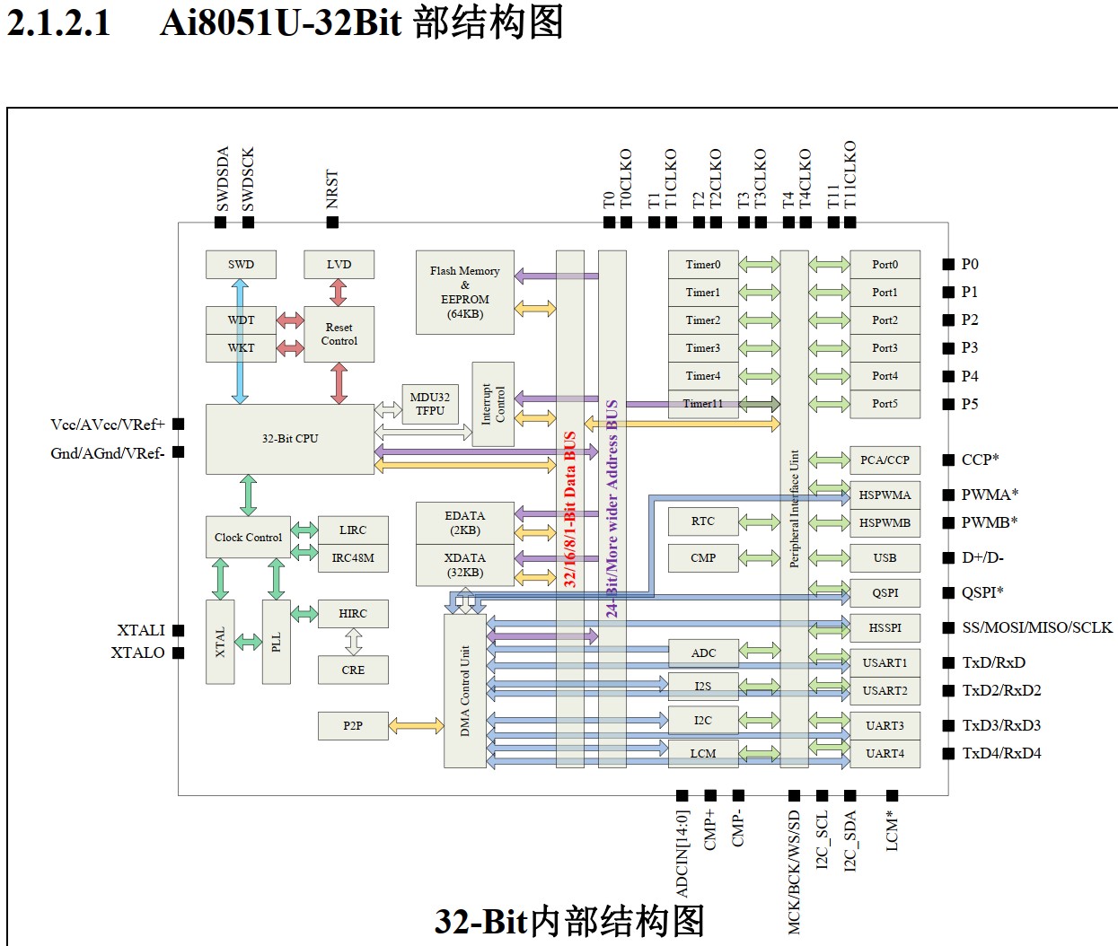

如题。
AI8051可以使用32位的C251,也能使用8位的C51来编译。如果使用8位51开发环境的话,能使用2K的edata扩展内存吗?
我个人觉得应该是不可以的,因为8位模式只有data/idata,并且数据指针宽度是8位的,所以最大只能寻址256Bytes。
不知道理解的对不对,请各位大神们指正~~

对的,8位地址只能寻址256字节

我觉得你理解的是对的

唉,可惜了那么大一片内存了……

用32位模式

8位模式,无访问 2K edata 的指令
但还是可以使用 :
DMA, QSPI, MDU32, TFPU
及将来的 DSP

32位才能充分发挥8051U性能吧
