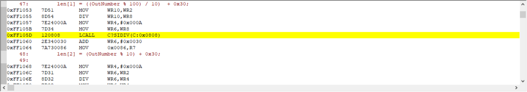

使用
不使用
是哪里配置错了吗?
REMOVEUNUSED

使用REMOVEUNUSED,取余不能使用
这个 LCALL  0X0000 是错的
可能是被优化掉了  详情 回复 发表于 2024-10-23 11:49
REMOVEUNUSED
可能是被优化掉了

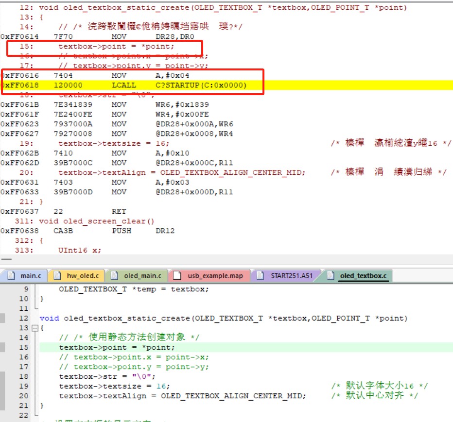

自己写了一个UI控件,发现也存在这个问题,莫名其妙的多了一句LCALL 0x0000,这BUG太搞人心态了。
使用最新版本ISP软件更新头文件后重新编译,项目内不要自带芯片头文件试下。  详情 回复 发表于 2025-5-27 17:37

Shot*** 发表于 2025-5-27 17:32
自己写了一个UI控件,发现也存在这个问题,莫名其妙的多了一句LCALL 0x0000,这BUG太搞人心态了。 ...
