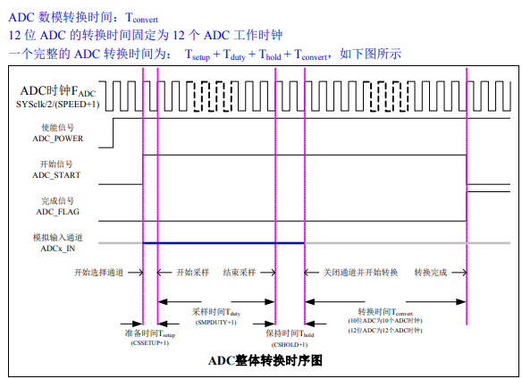

这个adc通道选择时间控制是什么作用?不理解!

发表于 2024-10-23 11:32:03 | 显示全部楼层
ADC START到开始采样的时间

发表于 2024-10-23 11:35:25 | 显示全部楼层
这个跟内部ADC转换器的保持采样电路设置有关,
反正你记着要想转换速率快,这些时间就得设置的小点,
pdf中不是写了:
一个完整的ADC转换周期时间为Tsetup+Tduty+Thold+Tconvert

 楼主| 发表于 2024-10-23 11:45:17 | 显示全部楼层
xxxe*** 发表于 2024-10-23 11:35
这个跟内部AD转换器的保持采样电路设置有关,反正你记着要想转换速率快,这些时间就得设置的小点,pdf中不 ...
需要准确度高是不是就设定为2?
设置为1或2都可以,关键是采样时间。  详情 回复 发表于 2024-10-23 15:56
需要精度高就把采样时间开满。 adc的本质就是给里面的采样保持电容充电,充电时间越长,精度就越高  详情 回复 发表于 2024-10-23 12:38

发表于 2024-10-23 12:38:14 | 显示全部楼层
stc*** 发表于 2024-10-23 11:45
需要准确度高是不是就设定为2?
需要精度高就把采样时间开满。

发表于 2024-10-23 13:07:16 | 显示全部楼层
内部模拟开关,通道 切换,等待时间

发表于 2024-10-23 15:56:41 | 显示全部楼层
需要准确度高是不是就设定为2?
设置为1或2都可以,关键是采样时间。

 楼主| 发表于 2024-10-23 16:45:58 | 显示全部楼层
梁*** 发表于 2024-10-23 15:56
设置为1或2都可以,关键是采样时间。
觉得你说的比较靠谱
