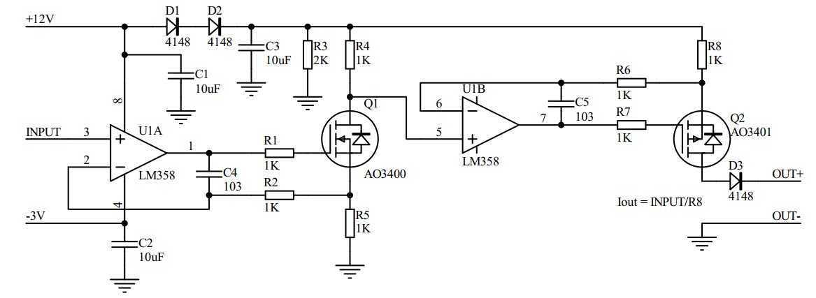

有专用IC:XTR111 [attachimg]60945[/attachimg] 这种IC一般比较贵,我根据其原理设计有一个电路: [attachimg]60946[/attachimg]  详情 回复 发表于 2024-10-23 18:06

发表于 2024-10-23 18:06:03 | 显示全部楼层
liuyu*** 发表于 2024-10-23 17:19
工作电压12V,最大输出电压5V.输出电流有50mA最好,不行的话30mA也可以接收.响应频率我不知道是什么东西,我 ...
有专用IC:XTR111
