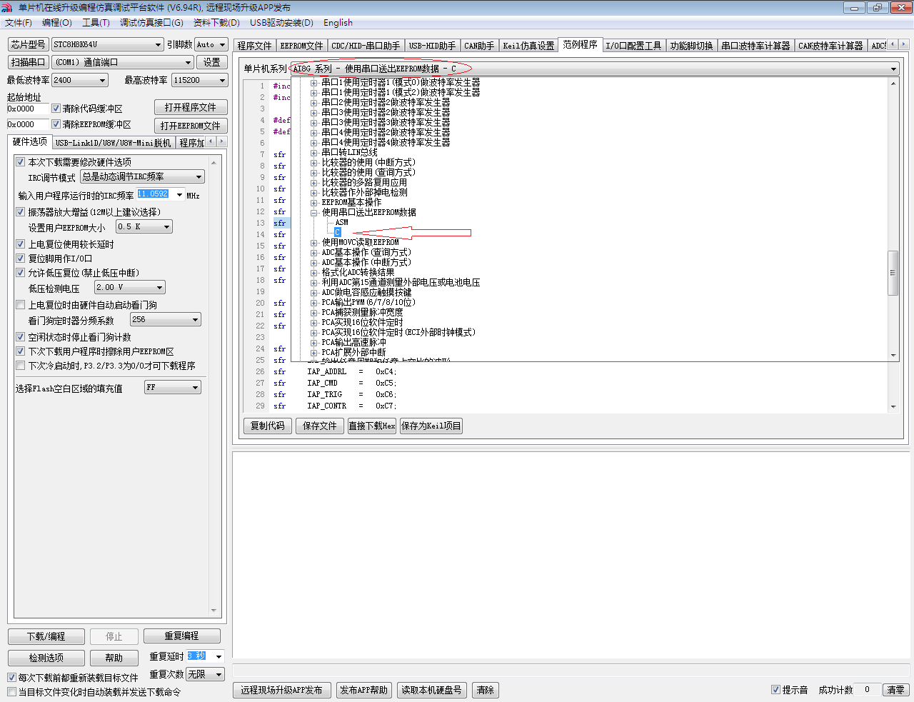

看你的代码头文件用的是STC8G.H,估计你用的是STC8G的芯片。
关于EEPROM的读写请参考<AIapp-ISP>中的->AI8G->范例程序 就行了。不用改,直接用就行。
关于EEPROM的读写请参考中的->AI8G->范例程序 ...
这个是我改的.
里面的
需要使用eeprom单字节读写操作.
