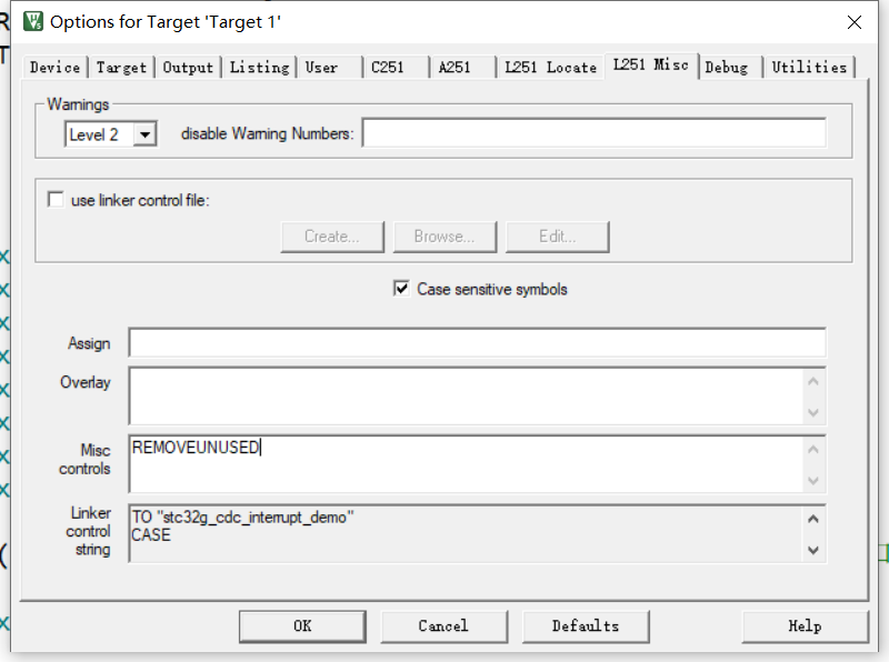

发表于 2024-10-23 00:40:30 | 显示全部楼层
你试下
stc32g_cdc_interrupt_demo.zip (81.98 KB, 下载次数: 81)
REMOVEUNUSED
回复 支持 反对

发表于 2024-10-24 21:16:50 | 显示全部楼层
谢谢大神  你的程序怎么改都是好用的。。。但是没找到啥不一样的地方,我把我的mian.c复制进去都是好用的。希望大神指点一二,难道是我的keill缺东西吗?谢谢

发表于 2024-10-25 00:29:35 来自手机 | 显示全部楼层
琪琪鸭 发表于 2024-10-24 21:18
刚开始是开心的找问题 ,直到20分钟没看出来问题, 现在已经哭一个小时了 ...
不使用 REMOVEUNUSED
REMOVEUNUSED

发表于 2024-10-25 19:39:57 | 显示全部楼层
邮*** 发表于 2024-10-25 00:29
不使用 REMOVEUNUSED
看到了看到了  谢谢大神。   我说怎么你工程多了41个警告。   但是还是不明白为啥这个设置导致的取余错误。。。

发表于 2024-10-25 20:31:21 | 显示全部楼层
琪*** 发表于 2024-10-25 19:39
看到了看到了  谢谢大神。   我说怎么你工程多了41个警告。   但是还是不明白为啥这个设置导致的取余错误 ...
https://www.stcaimcu.com/forum.p ... REMOVEUNUSED&page=1
别人都只能这样解决
REMOVEUNUSED

发表于 2024-10-25 22:49:21 | 显示全部楼层
别人都只能这样解决
谢谢大神  这个问题还真不是个例{:5_281:}  研究了半晚上还是去掉优化来的简单
