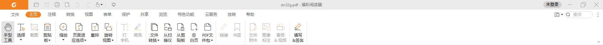

 楼主| 发表于 2024-10-23 09:41:53 | 显示全部楼层
晓*** 发表于 2024-10-22 18:07
除了看门狗,其它都能关掉
说的是这个吗
