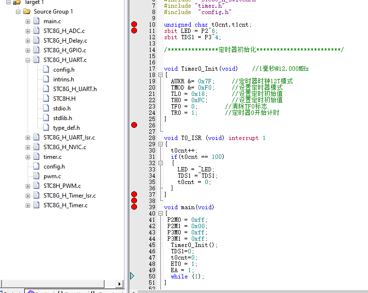

STC8H4K32TL 定时器0进不了定时器中断

重新编辑了,问题:定时器无法进入中断触发LED灯电平翻转

发表于 2024-10-22 14:57:26 | 显示全部楼层
启用的中断必须要有中断函数,空的也行,否则发生中断时,程序指针跳转到中断向量处会导致不可预知的后果

 楼主| 发表于 2024-10-22 14:59:36 | 显示全部楼层
Debu*** 发表于 2024-10-22 14:57
启用的中断必须要有中断函数,空的也行,否则发生中断时,程序指针跳转到中断向量处会导致不可预知的后果 ...
可以详细说说吗
49行打开了UART1中断,但没看到UART1中断函数  详情 回复 发表于 2024-10-22 15:00
7378
14037
发表于 2024-10-22 15:00:50 | 显示全部楼层

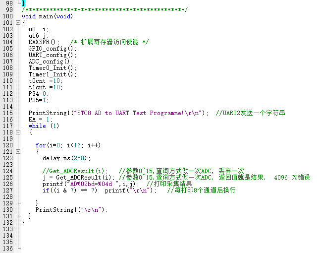

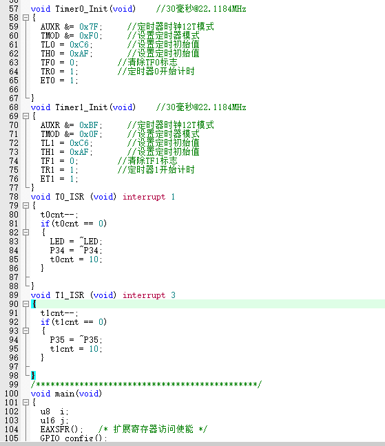

1. 截代码要截行号
2. 定时器1开启了中断,但没有中断函数

定时器1在89行有开,中断号为3。uart中断没开
452
452
 楼主| 发表于 2024-10-23 13:42:24 | 显示全部楼层
可是只有定时器0 的时候也无法进入中断,LED灯不会变化
