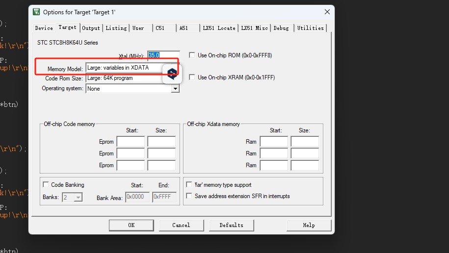

测试型号:STC8H2K32U 和STC8H8K64U      程序过大,如上图 采用这个  设置后,部分功能无法运行

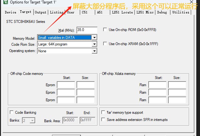

截图202410221135284646.jpg 如果是用:SMALL 模式 屏蔽其他部分代码, 可以正常运行 。是否是程序问题还是 需要其他设置 ?

xdata有8k不应该吧,变量有点多了?

设置为small,大数组手动指定为xdata

发表于 2024-10-22 13:04:34 | 显示全部楼层
编译优化掉了部分程序?建议看看汇编

发表于 2024-10-22 16:07:56 | 显示全部楼层
这个选项在创建代码时要设定好,不建议再写代码时去改这个选项
