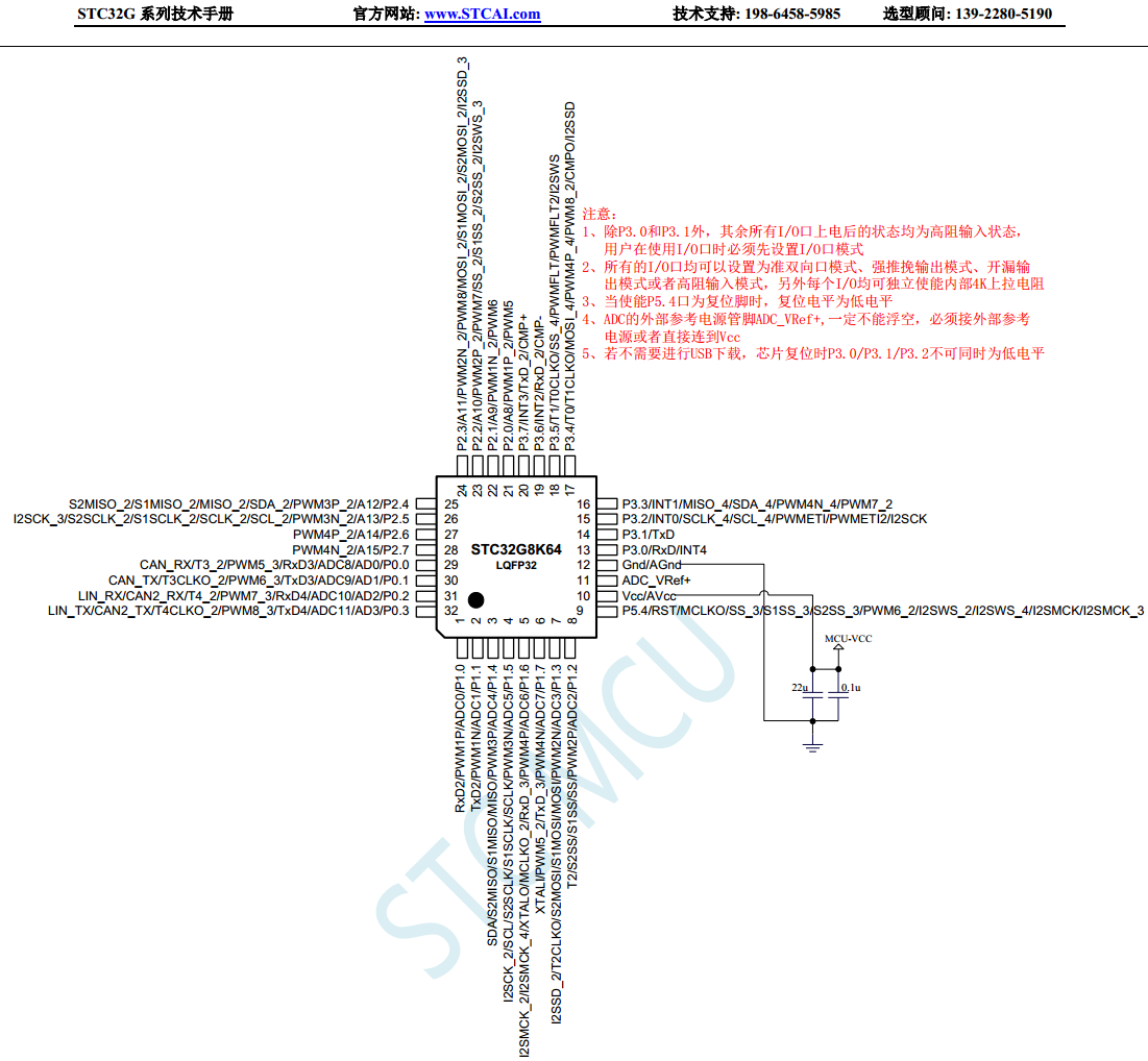

 楼主| 发表于 2023-2-26 10:04:15 | 显示全部楼层
STC8H1K28-36I-LQFP32 的管脚图
STC8G2K64S4-36I-LQFP32 的管脚图
STC32G8K64-42MHz-LQFP32的管脚图,
要注意P1口是为了兼容 USB-MCU, TK-MCU的新排列
STC8H8K64U-45MHz-LQFP32的管脚图,
要注意P1口是 USB-MCU, TK-MCU的新排列,
P1.2没有了-变成了USB的3.3V-LDO的外挂电容管脚
STC32G12K128-35I-LQFP32的管脚图,
