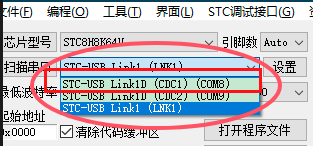

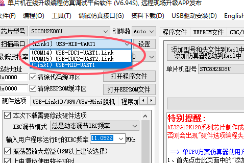

早上好。。。向诸位大侠请教一下:我用的是Ai8H2K08U芯片,用的是这种仿真器
当插上仿真器后AIapp-ISP-v6.94S上显示的是 。在Debug设置为COM14或COM15时都连接不上,也就是不能“制作仿真芯片”,也不能下载代码,这是怎么回事?恳请 指教,致谢

发表于 2024-10-21 09:24:41 | 显示全部楼层
图片AIapp-ISP上显示的是不是UART接口的格式呀?

发表于 2024-10-21 09:33:53 | 显示全部楼层
为什么为有这么两个不同的显示?
这是HID+2CDC转双串口  详情 回复 发表于 2024-10-21 10:07

12991
发表于 2024-10-21 10:07:21 | 显示全部楼层
yg*** 发表于 2024-10-21 09:33
为什么为有这么两个不同的显示?
这是HID+2CDC转双串口

发表于 2024-10-21 10:09:38 | 显示全部楼层
目标单片机先制作为仿真芯片
取消勾选
重新上电生效

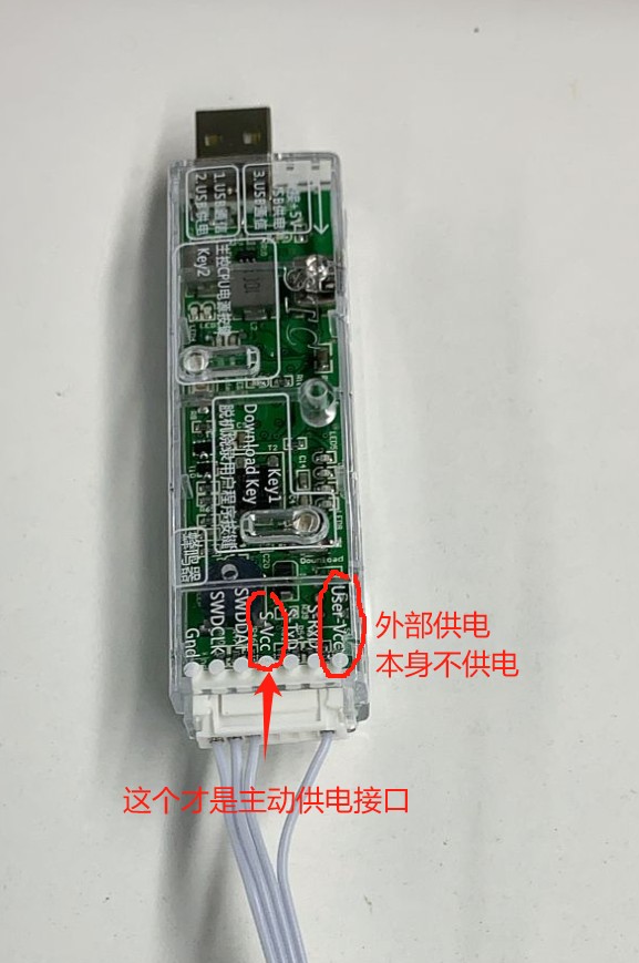

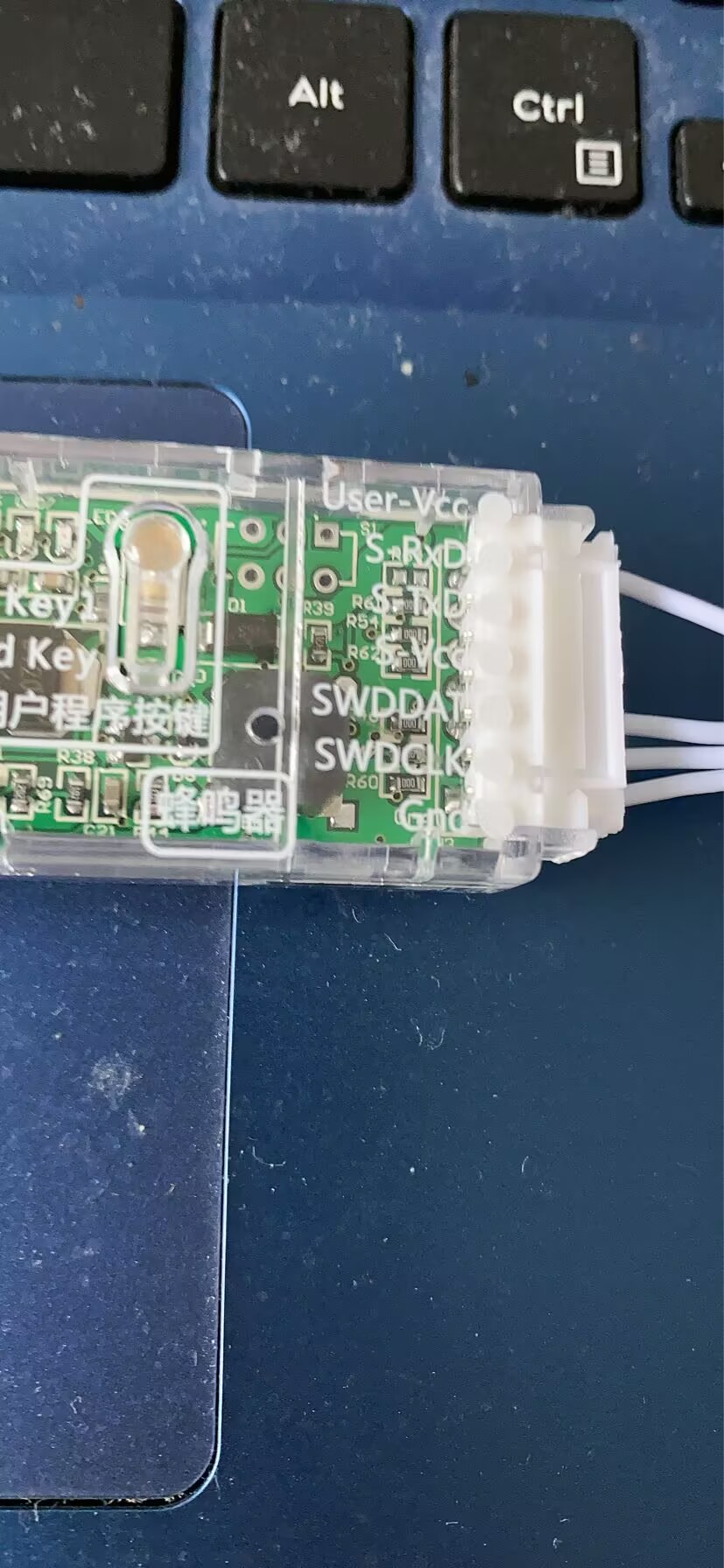

发表于 2024-10-21 10:15:29 | 显示全部楼层
可能是供电问题?你现在用的这个接口是没有供电能力的

发表于 2024-10-21 10:28:55 | 显示全部楼层
噢。。。是不是把“电源连接线”,从“外面”变换成“里面”的那根就可以了,是这样吗?
是的,你可以尝试一下,使用镊子或者其他东西给线拔出来换一下  详情 回复 发表于 2024-10-21 10:54

发表于 2024-10-21 10:54:12 | 显示全部楼层

发表于 2024-10-21 11:55:38 | 显示全部楼层
回去试试。。。谢谢

发表于 2024-10-21 12:41:12 来自手机 | 显示全部楼层
用hid那个制作成功率比较高
