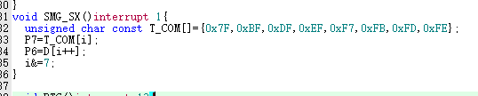

在中断里使用code定义常量发现程序无法正常运行,但用const就能运行
在C251中使用code和const的区别是啥

c251有bug,用code修饰变量需放在函数外面,做全局变量。
如果局部变量用code修饰,则运行异常,看汇编代码就知,变量地址分配在code区域,上来就是一通写入,自然是运行不下去。
如果局部变量用const,则变量分配在RAM区,进入函数时先从code区域的镜像复制数据到变量来初始化。此种情况运行结果是正确的,但是浪费data空间,浪费code空间,浪费时间。

最优方案是code数组拖到函数外面。
