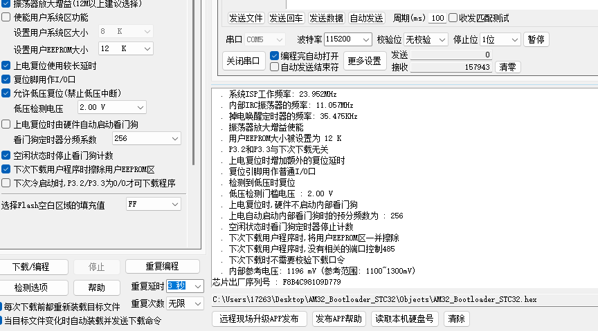

Ai8051U是没办法调整用户区的EEPROM的大小吗?
下载选项是12K,右边硬件提示也说明是12K。
但是点击检测选项会变成64K的EEPROM。

可以设置啊,,但是
(STC8051U系列的上一个固件版本为7.4.8U,
   对于7.4.8U的STC8051U样品,整个64K的程序空间均为EEPROM,
   不可在ISP下载时设置EEPROM大小)看一下固件版本

那应该是了,这个8051U是在刚上架积分商城换的=.=

最开始发出一些,然后被召回换新一些,你这个问一下官方能不能召回换新吧!
